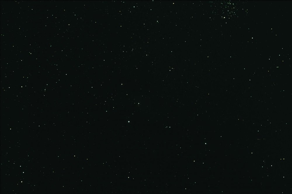

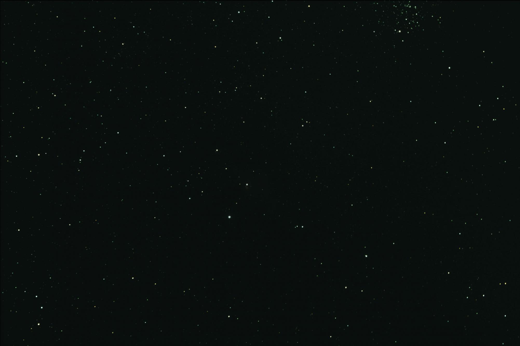

IEQ45TM IOPTRON
il me semble que les étoiles ne sont pas très rondes mais cela est peut-être dû aussi a la position du Paracorr par rapport a l' APN?
C'est difficile de voir quelque chose sur ton image, très compressée et réduite.
Mais je penche plus pour un défaut de collimation ou de mise en station (rotation de champ), car les étoiles semble correctes au centre et étirer dans les coins.
Pour ce qui est de la distance paracorr/APN, si tu utilises une bague T2 classique, la distance doit être bonne (55mm)
