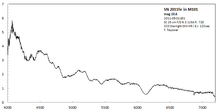

Voici un spectre de la supernova 2011fe découverte le 24 août dans M101.
Elle est particulièrement brillante, puisque sa magnitude atteint 10.5. Sa luminosité continue à augmenter.
C'est une nova de type Ia (effondrement d'une naine blanche dans un systéme cataclysmique), reconnaissable notamment à l'absence d'hydrogène.
Les vitesses d’expansion sont considérables : la largeur de la raie SiII (lambda = 6125 A) correspond à une vitesse de 12000 km/s !
Les autres raies sont produites par du Silicium, du Fer, du Calcium.

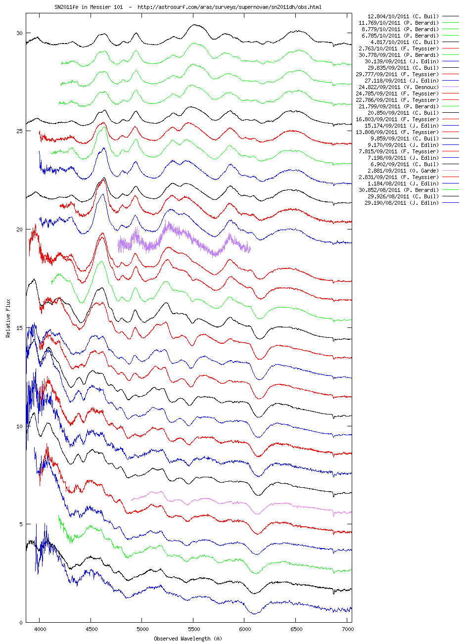

Surtout, les spectres de la supernova sont regroupés sur une page web ARAS. Vu la brillance de la SN, je pense qu'on va pouvoir la suivre pendant un moment et c'est génial car le spectre va évoluer dans le temps...
ARAS: http://www.astrosurf.com/aras/surveys/supernovae/sn2011fe/obs.html

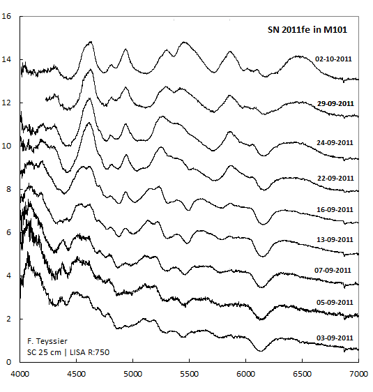

Le suivi de cette supernova se poursuit, alors qu'elle a commencé son déclin (mag 10.5 pour un maximum de luminosité à mag 10)
L'évolution du spectre :
Les résultats sont bien homogènes en qualité, le SNR du spectre du 5/09 est plus faible (j'avais tenté, inutilement d'augmenter la résolution avec une fente de 23 mcm au lieu de celle de 35)
Le continuum s'affaiblit dans le bleu. Les raies du Silicium diminuent, voire même disparaissent pour certaines. De nouvelles raies (formation du fer) apparaissent
Le suivi collaboratif :
Une bonne couverture ; quelques observateurs de plus seraient les bienvenus.
Des résultats assez homogènes. Notamment les 3 derniers spectres.
L'un des principaux intérêts d'un suivi collectif est l'amélioration individuelle et collective à la fois de l'acquisition et du traitement.
Nous avons notamment mis en place un protocole d'acquisition de façon à diminuer les écarts entre observateurs (acquisition de éta uma pour calculer la réponse instrumentale, puis spectres de la SN, ce qui permet de limiter l'influence de la variation de l'absorption atmosphérique).
Encore une bonne dizaine de jours d'observation "faciles" pour cette SN particulièrement brillante.
Rappel : c'est une cible de choix pour un staranalyser qui, bien maîtrisé, donnera des résultats tout à fait équivalents.
