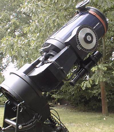

J'ai l'impression que quelque chose n'est toujours pas clair.. Peux tu confirmer que quand ton tube est positionné à 90° sur sa monture, la polaire est bien visible dans le chercheur ?
Voici une photo trouvée sur le net de la position que doit avoir le scope avant de lancer la procédure d'initialisation:
Source: AstroNamur ASBL
Je viens d'essayer comme sur la photo, mais j'ai dû mettre le pointeur vers le haut et pas vers le bas, comme sur la photo, et là...
... miracle, ça fonctionne. :)
Un grand merci ;)
