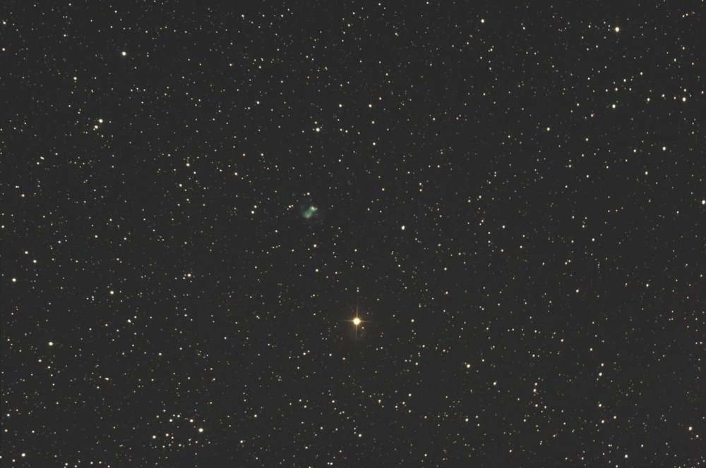

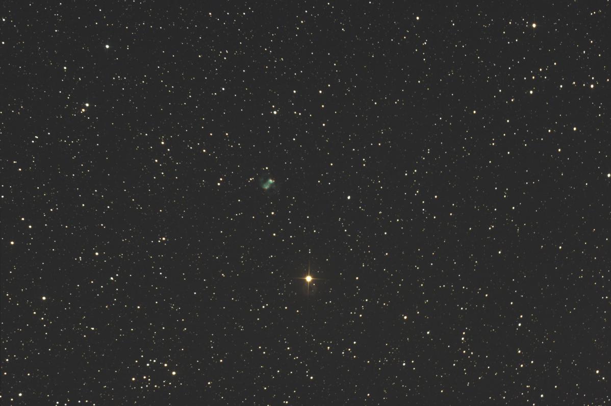

salut !
sur l'images ci dessous, j'ai un reflet juste en dessous de l'étoile la plus brillante.
comment faire pour régler le problème ?
le décalage par rapport a l'étoile montre t'il un défaut de collim ou est ce indépendant ?
un baflage tu tube réglerai t 'il le problème?
merci de votre avis
bjour , pour la colim ,non cela ne peut pas provoquer de reflets , il faut chercher ailleur.
tu as systématiquement cela sur tes images ?,
j claude.
Tu utilises un MPCC ?
Si oui, c'est un problème récurent avec ce correcteur.
Tiflo
oui... j'utilise effectivement ce correcteur de Coma...
mince...j'avais jamais fait le rapprochement...
idem que Tiflo, j'ai le bléme avec un correcteur de chez TS.
si l'alignement optique n'est pas au top j'ai un reflet.
Fred
Fred
l'alignement optique du MPCC ou de tout le télescope ?
car ci c'est du télescope y'as moyen de paufiner !
J'ai le meme genre de reflet, dans mon cas c'est le filtre cls clipsable le coupable. Je l'enleve et hop, plus de "donuts" sur les grosses etoiles.
J'ai aussi un mpcc, cela m' étonne qu'il y soit pour quelque chose...
c'est pas bien méchant une petite retouche pour enlevé ce halo sur le résultat finale
