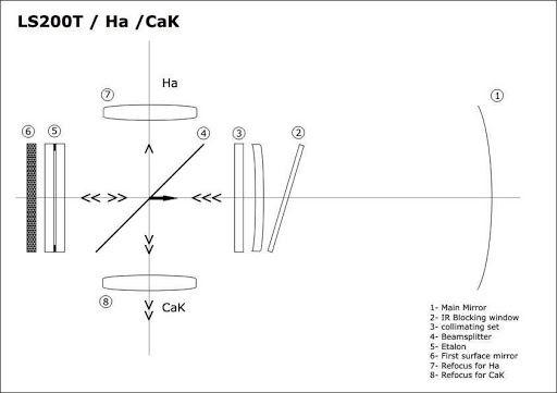

C'est un télescope qui a failli sortir chez Lunt il y a 2 ans: Newton 200mm Ha double stack et CaK. Je poste ici, car en discutant aux GRAO avec Super je me suis rendu compte que l'engin est passé peut-être inaperçu et ça serait dommage que l'idée du double stack par réflection passe aux oubliettes. Elle est probablement adaptable aux lulus, afin de s'affranchir de l'obstruction centrale et utiliser un ERF en entrée.

J'ai tout ce qu'il faut pour construire ce double stack si je démonte la Lunt 100 :be::be:. Il faudrait mettre le montage dans une chambre PT, avec sortie à 90°...
