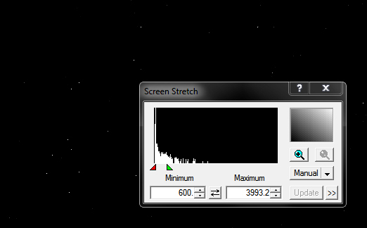

- Tu ouvres une image de dark et tu ajustes le curseur du seuil maximum de la fenêtre "screen stretch" de manière à bien voir tes pixels chaud sur fond noir. Ensuite tu mets le curseur du seuil minimum à 0, tu relaches, puis tu le reprends et tu le remonte lentement en t’arrêtant dès que tu vois disparaitre les premiers pixels chauds. Ca va te donner un indice de la valeur de seuil des pixels chaud en regardant la valeur numérique du champ "minimum". Chez moi ils commencent a disparaître vers la valeur 800. En pratique j'ai déterminé par essais successifs que cette valeur de seuil était encore trop élevée et que la valeur 600 me permettait de collecter tous les pixels chauds.

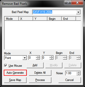

- Ensuite, toujours sur ton image dark, tu lances la commande la commande "Remove bad pixels" du menu "Process".

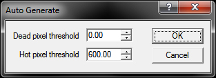

Tu cliques le bouton auto-generate, et dans la boite de dialogue qui suit tu saisis la valeur déterminée (dans mon cas 600) pour le champ "hot pixels threshold" :

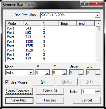

Ca te crée donc une carte de tes pixels chauds que tu peux sauvegarder à l'aide du bouton "save map" en lui donnant un nom (ici "SXVF-H16 200s"):
Ensuite tu bascules sur une image de luminance prise avec ta CCD, et dessus tu relances la commande "Remove bad pixels". Cette fois ci dans la fenêtre, ta carte des pixels chauds étant sélectionnée, tu appuies sur le bouton "process". Et la, oh magie, les pixels chauds sont soustraits de ton image. S'il en reste, c'est que ta valeur de seuil (threshold) était trop élevée durant la procédure "auto-generate", donc il faut la diminuer (c'est comme ça que je suis passé de 800 à 600).

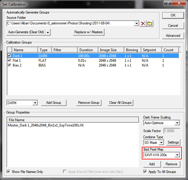

Reste à appliquer ça à toutes les images lors du prétraitement. Ca tombe bien il y a justement une fonction pour ça dans la fenêtre "set calibration" :
