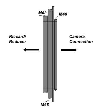

Le mieux (ce n'est pas moi qui l'invente, c'est les offres TS lunette + riccardi réglé) semble le petit modèle en M63, et d'utiliser la bague TS permettant d'avoir le Riccardi à l'intérieur d'un PO 3" (muni d'un pas M68), puis de rajouter du tirage pour atteindre la valeur recommandée selon la lunette pour une caméra donnée.
Par exemple pour ma 115/800 il me faut 74.5mm : la bague TS donne 7mm de tirage et sort en M48, une bague M48-T2 donnerait 3.5mm, on arrive à 64mm restants à parcourir. Un EOS et sa bague T2 font 55mm, dur de trouver autre chose qu'une bague 10mm ; STF8300+RAF font 38mm, TS fait une bague T2 26mm pour avoir le compte précis !
Bref il ne faut rien oublier au passage, il peut être nécessaire d'en venir aux bagues allonges variables ou M48 pour les CCD, mais on s'en sort
La bague TS qui permet le montage :

Pour ceux qui comprennent l'Allemand et l'optique, des infos sur AstroForen.de à propos du petit réducteur (en M63). Perso je ne comprend ni l'un, ni l'autre, ni l'abominable "traduction" Google... et ne sais donc pas vraiment quelles en sont les conclusions, bien qu'il semble pointer quelques défauts (surtout mécaniques on dirait, notamment sur la fameuse bague TS M63/M68/M48), menant à une âpre discussion avec APM.
