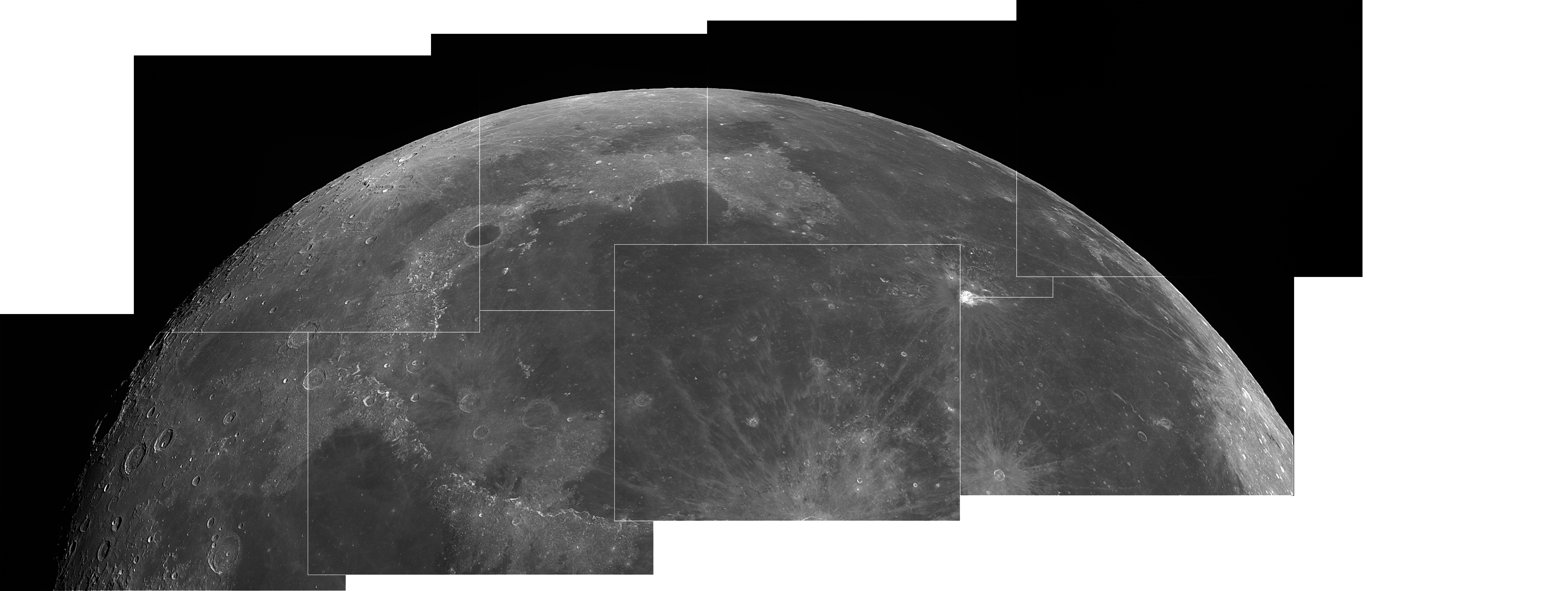

Comme j'ai qqes soucis d'alignement avec imerge pour ma grosse mosa lunaire (lune du 15), j'ai décidé d'essayer de le faire ss gimp.
Tout se passe bien à la base. Sous image, taille du canevas, on peut augmenter la place disponible et mettre plus de photos.
Ensuite j'ouvre une à une les images de ma mosa en tant que calques.
L'alignement est manuel, ca prend du temps mais c'est faisable. J'ai juste un petit problème... je ne sais pas comment faire disparaitre les rebords blancs à la limite des images.
Le tout en image -j'ai fait cette première partie en vitesse, la lune sera entière:
C'est tout bête mais ça m'empêche de finir...
Merci d'avance
Moïse
Ps: pour le matos: newton 254, brlw 2 fois, pl1m.
Je suppose (et espère) que tu utilises des calques pour créer la mosaïque ? Si tu ne le fais pas, c'est galère à gérer.
Une fois que tu as un calque posé sur ton fond principal, il faut prendre l'outil de découpage (dont le raccourci doit être Shift+C) et bien prendre la précaution d'activer dans la boite à outils l'option "Calque actuel seulement".
Une fois l'outil activé, il est très facile de découper les bords blancs des images, et même de faciliter l'opération en entrant les dimensions au pixel près dans la boite à outils.
Comme souvent, ce n'est pas facile à expliquer, mais très simple à faire... Me dire si mes explications ne sont pas claires (c'est très probablement le cas :) )
welldone: merci bcq tu portes bien ton nom. J'ai appliqué ta méthode. C'est long mais j'ai repris la mosa presque finie de imerge et j'ai fini ss gimp les endroits que ce logiciel voulait pas aligner.
Qqes corrections cosmétiques et je la tiens cte lune!
