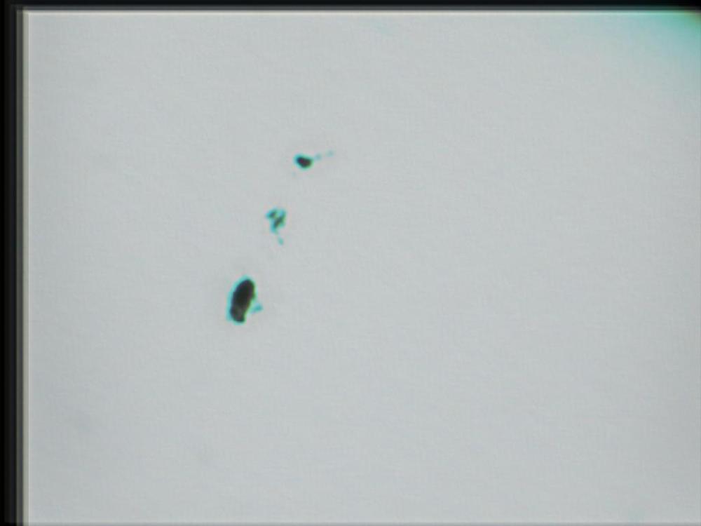

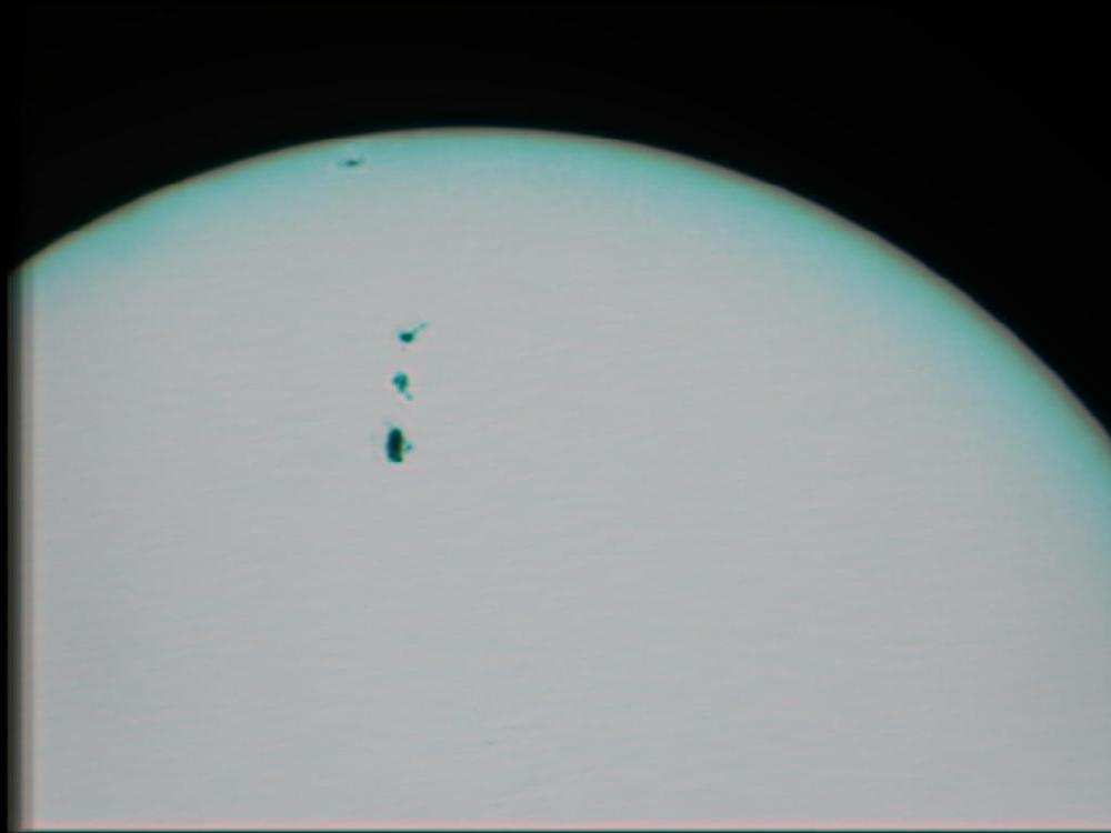

Voici mes premières photos du soleil avec mon SW 150 750, ma caméra baader PLB-C2 et le filtre Baader extra solaire.
Sur le bouchon du télésope, il existe un deuxième petit bouchons pour une ouverture de plus petite taille. J'ai donc ouvert ce 2ème bouchon, c'est là que j'ai mis le filtre afin de ne pas avoir trop de lumière.
Voici le résultat :
Je me dis que j'aurai peut être du boucher tous le diamètre du tube, mais j'ai eu peur de récupérer trop de lumière.
J'ai eu aussi de grosse difficulté avec une énorme turbulence. Forcément en plein soleil, le téléscope chauffe.
Grosses difficultés également avec cette turbulence pour faire la map sur les tâches solaires.
Par contre, je n'ai pas vu de protubérances, pensez vous que c'est possible avec mon filtre ?
Si vous avez des conseils pour faire des photos du soleil, ça m'intéresse.

Bonjour, il vaut mieux faire le filtre pour la pleine ouverture, sinon tu perd de trop en détails :confused:.
Comme le filtre est à l'avant du tube, tu as aucun risque d'échauffement ;).
Pour les protubérances il faut d'autres types de filtres (halpha) mais le prix n'est plus tous à fait le même.
Pour te donner une idée avec une simple lunette achro de 100mm, je vois plus de détail que ton image, alors que ton télescope en as beaucoup plus dans le ventre, mais lui un filtre qui fait 150mm de diamètre tu verrat que c'est plus du tous pareil.
Pour gérer la turbulence diurne, il vaut mieux imager le matin, plutôt que l'après-midi .
