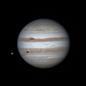

Ma première "animation" :)
Config habituelle: Meade LS6, barlow 2x TV tirage 5cm, PLA-C
Turbulence assez présente et variable.
Je n'ai fait q'une partie des images ça prend du temps à traiter. Celles que j'ai fait sont en mode auto il y a des ratées de registration mais bon ça donne une idée.
A partir du passage sur GTR la qualité s'est vite détériorée. Des le départ Io avait des "ailles" et son ombre aussi. Je ne sais pas pourquoi, j'ai vérifié la collimation ce soir c'est tip top. J'avais sorti le télescope vers minuit et j'ai commencé à 3h30, vous pensez que c'est un peu de bouée sur la lame de Schmidt et/ou barlow?
Salut fisac,
Une jolie animation avec Io et son ombre.
Pour les artefacts, les spécialistes te renseigneront (tu les as sur ton ombre de Io aussi :().
Bonjour Fisac,
Je trouve que ton animation est constituée de très bonnes images que j'ai du mal à avoir avec mon C11! Donc Bravo!
En ce qui concerne les artéfacts, j'ai le même soucis mais en pire avec Registax 6, du coup j'ai testé un traitement avec Avistack : résultat, les artéfacts ont disparus, mais l'image est moins détaillée...
Je suis donc aussi intéressé par les spécialistes du traitement car je n'arrive pas à trouver les bons réglages dans Registax 6.

Bravo pour cette première animation. Les images sont belles et la fluidité est bonne.

Salut fisac,
Les artefacts sont optiques le traitement les fait juste ressortir.
Je ne comprends pas ce qui a pu les générer sauf si la buée peut expliquer ce type d'artefact. J'ai vérifié la chaine optique hier soir (à l'intérieur sans humidité) et elle est nickel.
J'ai refait une animation cette fois avec plus d'images et une cadence plus haute.
Par contre quelle galère pour retourner et aligner chaque image. Je l'ai fait avec des calques dans GIMP, il y a peut-être plus simple.
