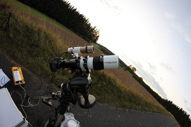

Pour améliorer ton autoguidage, positionne au mieux la caméra de guidage parallèle à la platine, je vois sur ton image de setup qu'elle est un peu inclinée.
De cette façon, lorsqu'une erreur mécanique se produit sur une vis sans fin, la correction logicielle se fera sur cet axe.
Si la caméra de guidage est orientée de biais, il faudra que le logiciel corrige sur les 2 axes.
Si des erreurs mécaniques se produisent sur les 2 axes, alors ça devient de plus en plus difficile. Malgré la focale utilisé, la qualité de l'image finale sera diminuée rapidement.
Superbe.
Merci Franck, Mais j'ai plus ce setup là, et je me suis apperçu que mes FLAT étaient foiré depuis 1 moi, il sont rouge :'(
Je pense qu'il faudrait que je fasse régler ma monture au poil, par contre une chose étonante : j'ai un suivi impecable en RA, seulement le DEC qui fait n'importe koi :s
