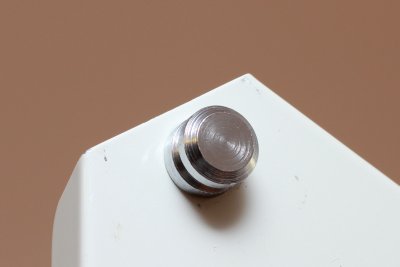

Le système taka EM200 est super pour un utilisation nomade, mais par chance ce n'est plus mon cas.
problème refl:: comment rentrer au salon l'ensemble EM200+FS128 sans que l'un des 3 plots de fixation de la platine porte accessoire ne se défassent durant le portage :?:
Si on se rate, il faut remettre le plot ... pas simple avec près de 35kg de matériel "précieux" dessus et le tout sur du carrelage lisse :ambu:

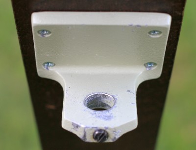

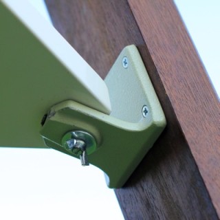

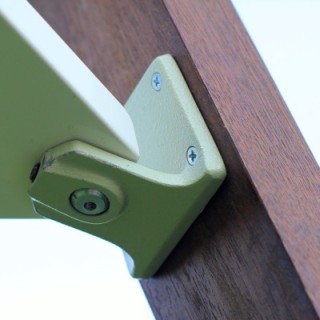

Solution : percer+tarauder+réalisation de vis de 5mm avec écrou papillon
Les vis ont été meulées pour réduire la taille de la tête leur permettant d'être vissée dans un écrou papillon puis elles ont été coupée à la longueur idoine. Après collage d'une rondelle métallique : mission accomplie :be:
Plus besoin de tout démonter ... gros gain de temps sur l'heure du dodo.
