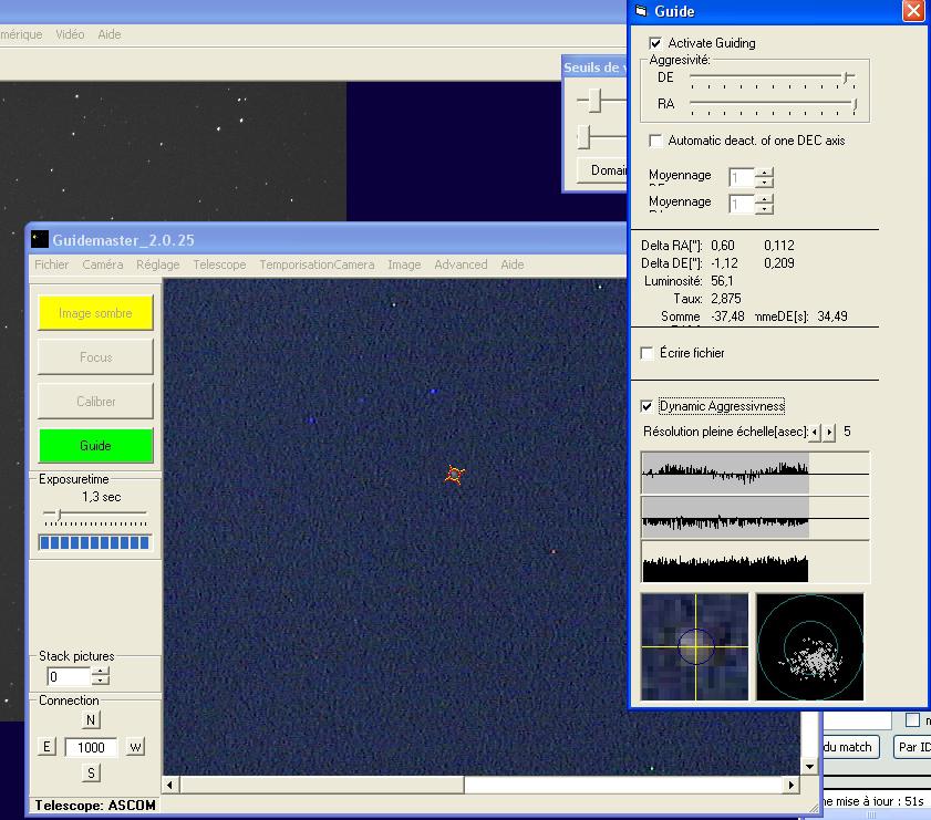

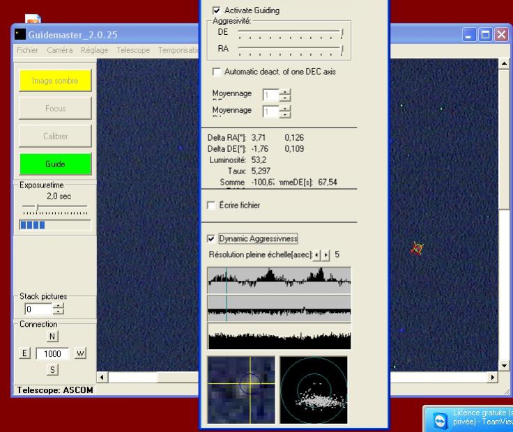

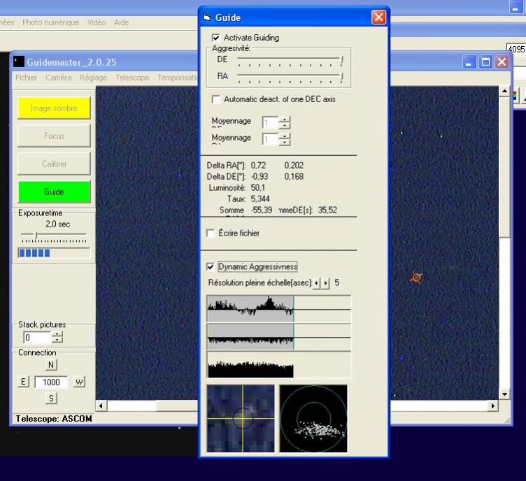

je suis en train d'imager et me pose la question sur la qualité de ma mise en station et du guidage qui en découle
pouvez vous 'aider a analyser en fonction des ces images ?
dois je corriger ma MES ?
merci

salut merci yves!
j'ai un newton ORION 200/1000 sur une monture ATLAS Goto.(équivalent EQ6)
j'image avec un EOS350D, ma camera de guidage est une toucam SC1.
et cette dernière guide grâce a un prisme intégré a mon EOS.
(ce qui supprimer pas mal de problème de flexion, mais qui complexifie mes recherches d'étoiles guide)
j'ai trois soucis.
1) je ne suis pas sur de ma mise en station, mais ne sait pas définir si j'en suis loin et si ma mES actuelle est suffisante.
2) je ne suis pas certain de mes paramètres de guidage, par exemple sur les images ci dessous, j'ai l'impression que guidmaster pousse toujours dans le meme sens et ne parviens pas a faire passer le centre a l'étoile guide.
3) j'ai des gros saut d'etoiles guides de temps en temps que je n'arrive pas a m'expliquer...
1. Pour la mise en station faire la méthode de king.
2. Peut pas t'aider car je connait pas guide master et je suis pas le roi de l'autoguidage, j'ai pas encore dépassé le stade "étoile vermicelle" :be:, bon avec une EQ6 (premier modèle, moteur non syntrek) et 2415 de focale :rolleyes:.
3. Ton problème de perte d'étoile guide peut venir quand ton miroir primaire bascule sur son support (changement de centre de gravité).
