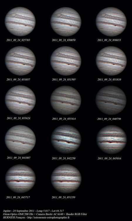

Salut à tous ,
j'ai enfin eu le temps de traiter mes acquisitions de Jupiter réalisées pendant
l'M33 et Helix.
http://www.webastro.net/forum/showthread.php?t=84501
http://www.webastro.net/forum/showthread.php?t=84562
Cette nuit m'a vraiment été bénéfique , je pense avoir réglé tous mes problèmes d'acquisition planétaire.
En premier pour la première fois je me suis servis du logiciel Genika pour piloter l'ACA640 , et là magie enfin une image correcte et contrastée.
Jusqu'ici je me servais d'Avifelopaul et je ne comprenais pas trop ce manque de qualité et de contraste par rapport à mon ancienne DMK31.
J'ai quand même pris le temps de faire une comparaison entre les deux softs et effectivement il y a bien un problème avec avifelopaul , pourquoi ?
J'ai donc profiter de cette nuit pour faire des essais sur differents réglages : gamma , expo , gain .... pour voir les rendus differents aprés traitement.
J'ai également modifier la durée des poses à 20 sec par couches contrairement à 45 sec auparavant .
Et constatation que ma mise au point n'est pas la même avec mon filtre IR et les filtres LRVB , comme je faisais toujours ma mise au point avec l'IR les fois precedentes mes couches RVB étaient souvent inexploitables :mad:
Ensuite au traitement je me suis rendu compte d'une difference de qualité des traitements entre Avistack 2 et Registax 6 suivant le PC utilisé.
Le rendu était meilleur sur avistack 2 avec mon portable ( core intel I5) et meilleur de loin avec registax 6 sur mon Desktop ( Phenom x6) ?????
Voici donc 2 planches ( RVB et Negatif RVB) et une petite animation trés difficille à réaliser car aucune image est identique et surtout elle ne sont pas correctement orientées de l'une à l'autre.
Image un peu flou , je n'ai pas trop travailler la mise au point les prochaines devront être meilleures :rolleyes:
Le petit gag de la nuit , moi qui passe mes journées à nettoyer des capteurs APSC ou Plein Format , j'ai juste galéré 30 mn pour nettoyer mon ridicule capteur de l'ACA640 :be::be::be: bon j'ai une excuse c'etait la nuit :D:D
Le setup :
Maksutov Orion Optics OMC200 Dlx sur HEQ5 Pro
Camera Basler ACA640 + Filtres Baader RVB
à la mode BIO actuelle ;) c'est à dire pure RVB.

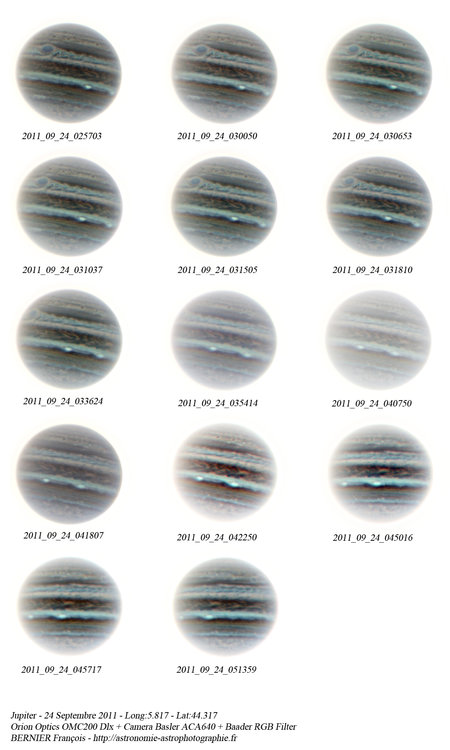

Une planche en Negatif RVB permettant de mettre en évidence les plus fins détails.
François
Salut François,
Très belle planche, tu n'as pas chômé ce 24/09.
Les négatifs sont très intéressants et révèlent beaucoup de détails.
L'animation est toujours délicate avec les variations lumineuses mais tu t'en tires très bien. ;)
Bravo, c'est excellent tout ça.
Faire du planétaire en même temps que du CP, tu es un jongleur de la nuit. ;)
Comme Phil je trouve les négatifs très intéressant, je te piquerai l'idée à l'occasion (si t'es d'accord of course) :rolleyes:, beaucoup de détails, très belle série bravo !

Très sympa François ! Fais attention, les bandes sont trop violettes et les images traitées un peu trop hard. Comme Romain, faudra que j'essaie les négatifs, c'est très intéressant.

Eric , Keyser35 , cette planche est destinée à connaitre le rendu des images en fonction du temps d'exposition du gamma et du gain , tous les paramètres de traitement sont exactement les mêmes pour chaque image.
L’intérêt est de connaitre à l'avance quels types de paramètres d'acquisition à appliqué suivant la zone ou l'on veut obtenir le plus de détails.
On constate sur les dernières image une grande améliorations sur les zones aux pôles.
La première image est celle qui équilibre le mieux les détails et les couleurs
François

OK pigé ... c'est pas bête du tout comme approche, je retiens ;)
Eric

Autant pour moi, je n'ai pas pris le temps de lire la description de cette planche...et voilà la sentence tombe! :p
Bien vu François,
J'y connais rien,mais j'aime bien tes planches.Le négatif effectivement doit te servir
ensuite pour un réglage plus pointu,enfin je pense.
