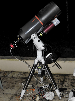

Hello,
Tout pareil pour moi, j'utilise un Mak 102 en autoguidage sous le C11, ca fait pile poile la limite des 15 kg et ça fonctionne plutôt bien :
J'ai trouvé une platine comme celle indiquée par Gandalf mais pour queue d'aronde Losmandy, chez Teleskop Express...
