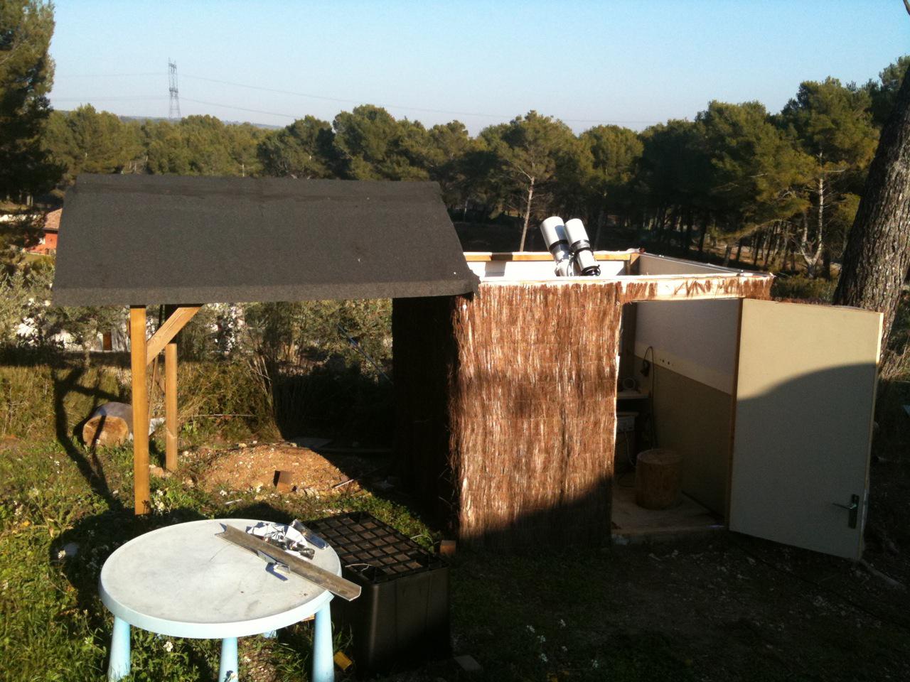

Je crois que j'ai la palme de l'observatoire pourri :)
Fait de matérieux de récup !
il fait en gros 1,6m x 1,6m : c'était bien tant que je n'avais que des lunettes, je suis en train de tester mon newton 10" ... ça rentre très (trop) juste
PAr ailleurs j'ai aussi bcp de mistral : l'orientation du toit c'est important, le fait qu'il soit bien arrimé aussi !
