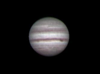

Lundi j'ai testé ma nouvelle petite camera, une iNova PLA-M en planétaire sur Jupiter. Bon il été encore tôt 21h30-22h et la belle Juju était encore basse sur l'horizon, donc pas mal de turbu. La cam était mise au foyer du C11, 30 secondes de film par couche et traitement avec Iris.
Voila donc le résultat :
Salut Fred,
Une première image avec ta nouvelle caméra très encourageante.
Mais comme tu l'as dit, à cette heure là, Juju est encore basse.
J'attends tes prochaines productions avec Jupiter à plus de 40° de hauteur.
Bonsoir Fred,
Bon début!
Idem que Philastro :-)
Par aileurs, tu gagnerais à utiliser une barlow ou faire de la projection oculaire pour augmenter le F/D du C11, l'échantillonage de la PLA sera meilleurs.
Surtout, ne fais pas la même bétise que moi : il vaut mieux passer 1 à 2h de plus à régler la Collim' et la mise au point que de faire 50 films pourris... Et puis n'oublie pas que le C11 de part son diamètre est très sensible à la turbulence : s'il y en a un peu, un C6 fera mieux... :-)
A bientôt pour tes prochaines images !
Sébastien

Salut Fred,
Bon début à la PLA-Mx.
+1 avec Sébastien concernant la collimation et la turbulence.
