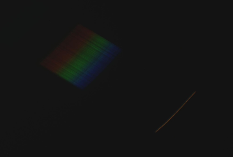

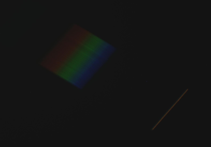

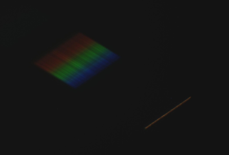

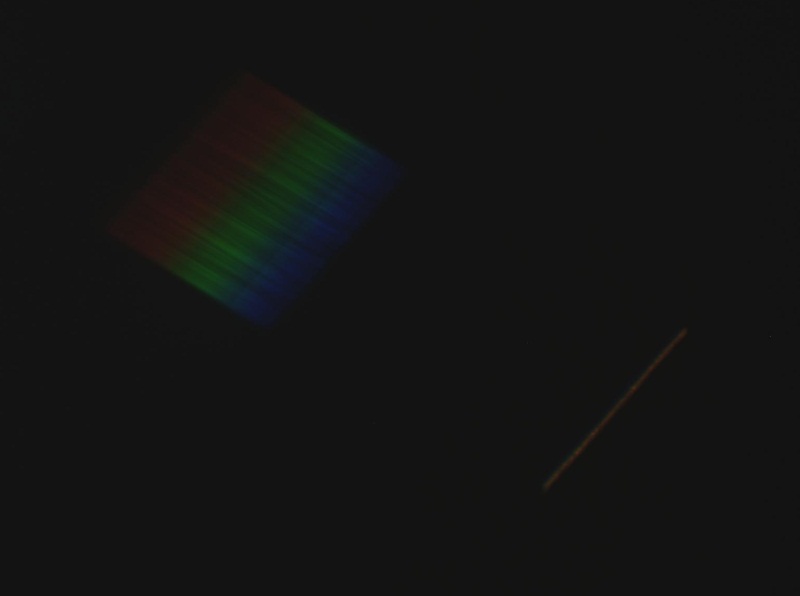

bonsoir,
après achat d'un star analyser + prisme --> petit test à l'arrache la semaine dernière sur qq étoiles (pas de flat etc...) juste une image ou 2 par étoile avec des temps de pose 10 sec le plus souvent en faisant bouger la monture à vitesse faible sur un axe . entre les nuages.
une fois que j'ai eu qq chose à l'écran, je n'ai plus touché le matos --> j'étais trop content de voir un spectre apparaitre sur mon ordi !!!!!!!!!!
setup :
Tube newton 200 mm sur CG5 et canon 1000 d défiltré + filtre astronomik UV/IR --> envoi sur logiciel backyardeos qui fait le liveview et la prise de vue
1-j'ai mis le coté fin du prisme vers le trait blanc : bon ou pas bon ? un vieux doute me saisi !:?:
2-je veux traiter avec ISIS (j'ai déja vaguement bricolé avec le cousin IRIS) donc j'ai pris mes CR2 --> ouverture par iris --> enregistrement en FIT pour que ISIS reconnaisse . retour à isis --> affichage maitre --> isis m'interpelle "ERREUR : le nombre d'axes est supérieur à 2". :cry:
par curiosité je tente avec visual spec et la réponse fuse rapide comme une balle , "Format fit(s) avec + de 2 plans : illisible"
allo la terre ?
dois-je convertir mes cr2 en fit par un autre logiciel ? lequel ?
3-je vous ai mis qq miniatures. d'après exploitable ou pas ? que faire pour améliorer brièvement ? j'ai maintenant beaucoup de doutes, dois-je faire défiler ???? ou laisser la monture suivre l'étoile quelques secondes ?
voilà merci beaucoup d'avance car je suis planté !

Question de couleur je crois. je ne suis pas sur que les fits couleurs soit géré par ISIS ou Vspec.

Ben oui :p
Les images ccd de spectres sont en nb. Avec ton apn et surtout les filtres RVB de la matrice de bayer devant le capteur, c'est en couleur jolis mais inutile.
On convertis tout ça en intensité de gris, on restituera la longueur d'onde exacte ensuite avec la calibration sur les raies spectrales dans les soft spectro et en modélisant la réponse spectrale de ton apn.
fastoche :)

Tes captures sont tout à fait utilisable. Tu as bien fait d'étaler le spectre.
Tu n'as qu'à convertir tes images en nb. mettre à l'horizontale, étoile à gauche, cad coté bleu.
Sur Altair tu n'auras pas de mal à repérer les raies de l'hydrogène, dite série de Balmer. H gamma dans le bleu, h Beta dans le bleu vert, H alpha dans le rouge. Ces raies sont très présentes dans les étoiles de type spectral A.
Avec V spec tu ouvre ton image prétraitée, tu binne (somme des colonnes) et tu as ton premier spectre non calibré et pas corrigé de la réponse instrumentale. Le reste suit.
Tout est là, http://astrosurf.com/vdesnoux/web/aide.pdf
Allez au boulot !
