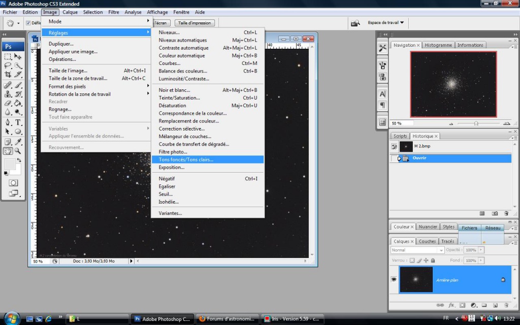

Malgré le peu de dynamique tu peux en tirer un peu plus , simplement en copiant ton image jpeg en passant sous cs3 en renforçant les tons foncés et clairs et le contraste des tons moyens , un petit peu les courbes pour limiter le bruit des basses lumières et ensuite augmenter sous exposition l'exposition et un poilou les gamma voili voilou en deux minutes. En la triturant un peu plus on doit pouvoir faire mieux , mais toujours en douceur . Même avec des poses courtes on peu sortir de belles images;):)

Quand tu parles de tons foncés et clairs et le contraste tu parles des 3 petites curseurs qui se trouve dans la fenêtre des niveaux sous CS ?.
J’ai jamais touché à l’exposition et le gamme, je fais ça avec CS ?.
Je te dis un grand merci pour les infos et d’avoir pris de ton temps pour retoucher la photo, ça me montre que je dois pouvoir sortir une photo un peu mieux;).
Merci d’être passé;).

Voici les deux masques, repères bien les curseurs, important celui des rayons complètement à droite
voili voilou bon traitement.
LGT150,
(Voici les deux masques, repères bien les curseurs, important celui des rayons complètement à droite.)
Je les vois complètement à gauche sur la copie d’écran, tu peux me confirmer complètement à gauche ou à droite ?
Merci Lucien pour ton aide fais plaisir;).
Je teste ça direct quand je rentre du taf, une nouvelle fonction de CS que je découvre.
