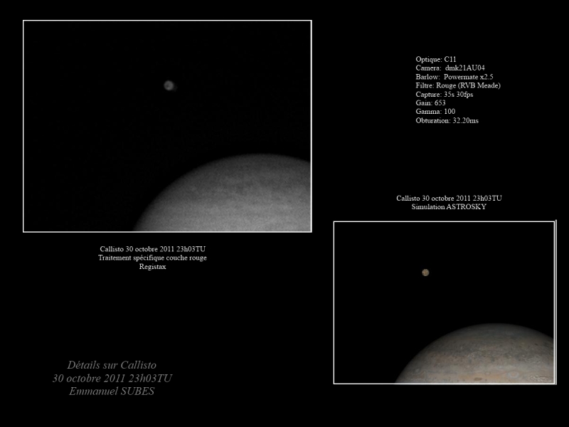

As tu fais essayé un alignement seulement sur Callisto et Europe pour voir si t'obtiens des détails à la surface ?
As tu fait un alignement seulement sur Callisto pour voir si t'obtiens des détails à la surface ?
Merci pour l'idée!
Voici le résultat:
Il semble bien qu'il y ait quelque chose :)
Merci :)
C'est une première pour moi, et ça compense les déboires logiciels que j'ai rencontré sur cette séance.
Merci pour l'idée!
Voici le résultat:
Très clairement ;)
