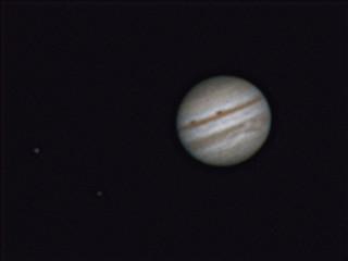

Donc, sorti du matériel à 20 h pour mise en température, début des acquisitions vers 22 h et ... fin vers 22 h 30 :mad:.
Et oui, tout était trempé (92 % d'humidité d'après la station météo familiale ... ca me paraît même sous estimé)! Je n'arrivai même plus à voir quelque chose dans le chercheur. Les oculaires était complètement opaques.
Sur 3 acquisitions, une seule de correcte et encore : sur 1000 images, à peine 200 à garder. J'ai du réduire la taille de l'image pour cacher un peu les défauts ...
D'ailleurs, à ce sujet, j'ai un doute sur la cause : en regardant les images une à une, je constate que certaines sont très lumineuses et d'autres très sombres. C'est complètement aléatoire :?:. J'ai du mal à croire que seule la condensation puisse en être la cause. L'électronique de la caméra ? Le logiciel d'acquisition ? La turbulence ? autres ... ? Avez-vous des idées ? C'est déjà arrivé à quelqu'un ?
(Et pour la condensation, vous avez des idées aussi ???)
Skywatcher 150/750, pla-C, pose de 20 ms avec très peu de gain (j'ai oublié la valeur et le fichier plx est dans l'ordi portable ...) et powermate x5.
Je me demande si une x5, c'est pas un peu trop pour un tel télescope.
Merci,
Franck.
Pas mal Franck :-)
J'ai le même phénomène que toi avec ma PLA-C+, je pense que ça vient de PlxCapture...

Salut Franck,
C'est clair que cette période est très chargé pour les boutiques d'astronomie (tant mieux :) ).
Ils ont généralement une bonne presse donc patience.
Tu peux encore améliorer l'image en augmentant le flou et le contraste.
Pour l'acquisition télécharge si tu ne l'a pas déjà fait la dernière version du logiciel.
Tu peux aussi faire des films plus longs.
Pour la barlow tu n'as pas le choix c'est la 5 fois si tu veux voir quelque chose.:be:
