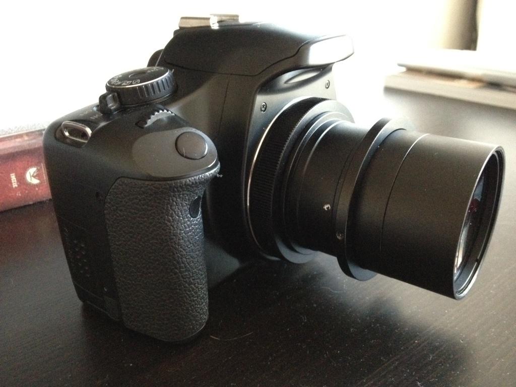

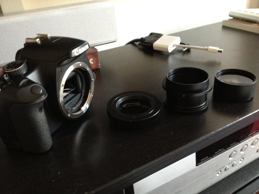

J'essaye alors le montage de mon 450D, avec le correcteur et adaptateur.
Et c'est la que ça coince un peu car tel quel, impossible d'avoir la MAP.
J'ai du bricoler (et je pense que c'est livré pour me je ne suis pas sur), un allongement du tout, avec une espèce de bague de parafocalisation, afin que l'ensemble n'entre pas entièrement dans le PO du crayforf.
Ci dessous les photos de l'installation :
Le tout monté sur l'APN
Et le split
Est-ce bien comme cela qu'il faut procéder ?

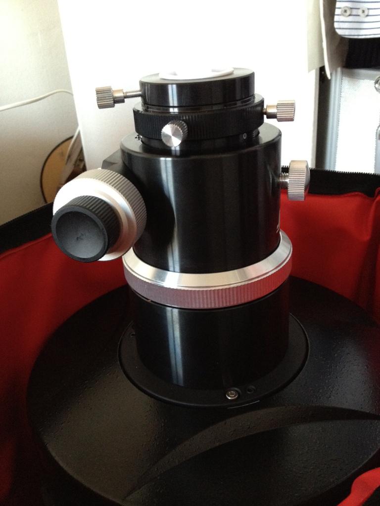

Je mets aussi une photo du tube dans le sac Geoptik que j'ai commandé avec, et qui avec la grande bague allonge qui permet d'avoir le focus, ne se referme évidemment plus. Je vais peut-être découper le "sac" supérieur afin de gagner en hauteur. Comment avez-vous fait vous ? Et pour ceux qui ont le même sac, quid de la mousse ? Vous enroulez le tout directement dans un tapis de mousse avant de mettre le tube dans le sac ?

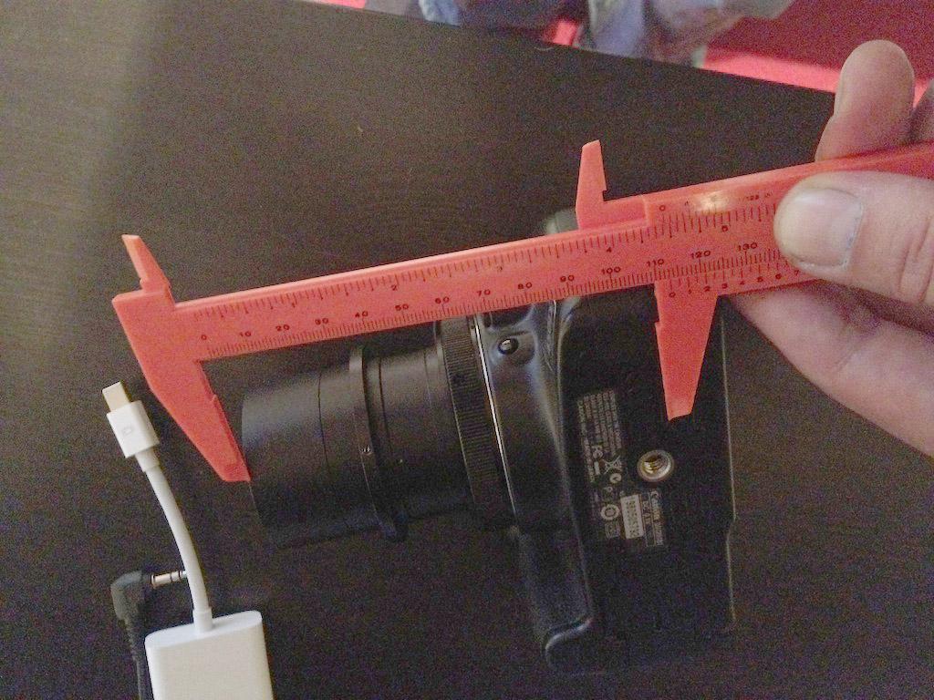

109mm aucune idée. J'arrive au focus avec la méthode indiquée si dessus. Je suppose que si j'arrive à la MAP, c'est que j'ai 109 mm entre le flattener et le capteur ?
J'ai mesuré ça a l'air d'être ça. Je ne sais pas ou se situe le capteur, mais la sur la règle j'ai 109 - 110 mm...
Je ne sais pas du tout. J'ai une autre bague qui doit faire dans les 2cm que je peux ajouter encore il me semble.

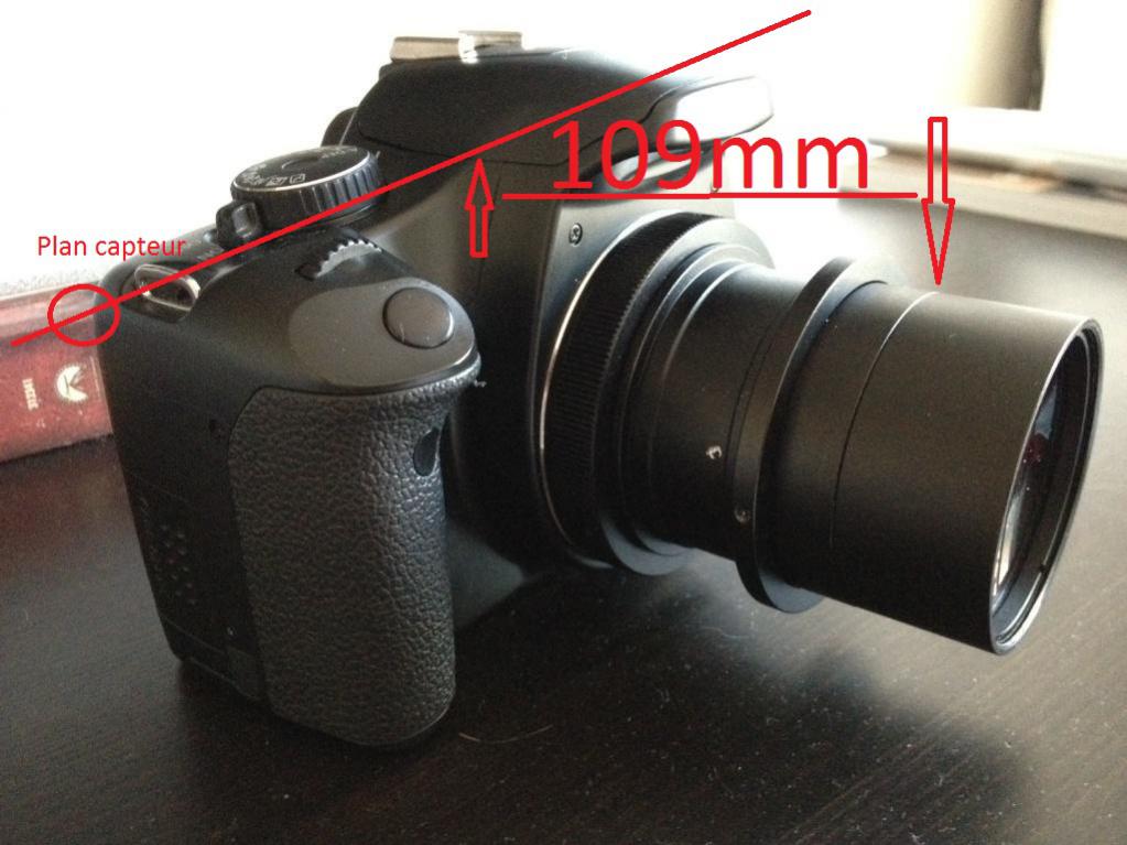

Regarde sur le dessus de l'APN, il y a une marque (un rond barré) qui indique ce que l'on appelait "le plan-film". C'est à cet endroit que se trouve le capteur.
Ton montage semble OK.
On le voit tout à gauche sur cette image, à côté de l'anse de la bandoulière gauche
Pierre
Merci Pierre !
La mesure ensuite elle se fait de ce rond barré jusqu'où ? L'autre extrémité, l'extérieur de la lentille du correcteur ?
Oui j'ai lu ça, mais des filetage M48 il y en a partout il me semble. Donc c'est comme sur la photo postée plus haut ? Du bout extérieure de la lentille jusqu'au O barré ?
Voir la PJ.

Même si c'est chiant parce que l'ensemble devient trop long pour le sac geoptik.
A ce propos, la question reste entière pour ceux qui utilisent ce sac... Découpe de la housse supérieure ou dévissage à chaque fois ?
Va encore falloir que je reorganise mes valises d'accessoires moi... :-/
dévissage pour moi avec le C11 et même sac. Sinon c'est un coup à tout casser,

Par ailleurs la distance entre capteur et lentille se mesure entre la dernière lentille coté capteur et le capteur.
la distance se calcule de la façon suivante D = F x ( 1 -red)
ou F = distance focale du reducteur : supposons que f = 350 et réduction 0.67
350 x ( 1-0.67) = 115.5 mm distance de laquelle il faut enlever l'épaisseur des lentilles .

Je viens de mesurer le plus précisément possible, et moi, avec le flattener TS2" + le kit d'adaptation TSFLAT2A, je suis a 110mm...
Donc c'est pas bon pour le flattener simple. Dommage qu'ils n'ajoutent pas automatiquement cette bague de 7mm en plus dans l'adaptateur, c'est pas beaucoup plus cher et ça permettrait d'avoir directement la bonne distance pour un usage APN...
Edit : j'ai remesuré correctement en photographiant l'APN, en remettant a taille réelle, et je suis bien a 110mm (103 indiqué auparavant). Sonc c'est OK pour le flattener TS.
