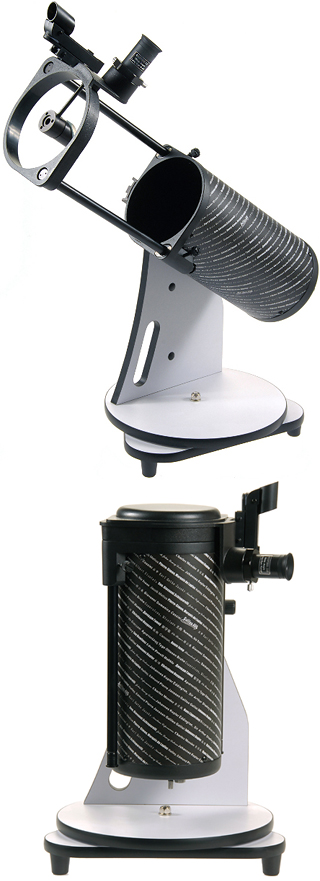

Heureux possesseur d'un dobson Heritage 130mm x 650mm depuis quelques semaines, j'envisage l'achat d'un autre oculaire que les 25mm et 10mm fournis. Le 25mm me convient, il est "confortable", suffisamment lumineux. Le 10 mm est bien pratique pour la lune ou Jupiter mais pour les nébuleuses (M57) ou les petits amas, il est très sombre, pas facile à régler, j'ai l'impression qu'il est toujours floue. Il était livré d'origine et d'après ce que j'ai pu lire, les oculaires fournis d'origine peuvent être de piètre qualité.
Je me demande si je pourrais trouver un oculaire me donnant une meilleur image avec en plus un meilleur grossissement car avec le 10mm qui me donne du 65x, Jupiter reste très petite et certains objets comme M57 dans la Lyre sont minuscules, avec un 130mm je devrais pouvoir monter, j'ai d'ailleurs fait quelques vidéos à la webcam au foyer qui donne un grossissement de 130 (équivalent à un 5mm) la poursuite des objets n'était pas pénible.

Vu la configuration du dobson (c'est bien celui là?)
j'imagine qu'il faut les oculaires le plus léger possible .
Et ce que tu comptes plus tard changer de scope ou rester a celui là?
Si non, prendre des oculaire "haut de gamme" comme des plossl televue c'est un peu domage non?

J'ai ce scope et mon TMB Série Planétaire Type II 5mm passe bien dessus.
Oui il s'agit bien de ce télescope.

Concernant ce télescope, savez-vous s'il accepte les oculaires 2''? Si non, est-il possible de changer le porte oculaire?
Mais pour quoi faire le deux pouces ?
Non, ce téléscope n'accepte pas le coulant deux pouces.
Ce petit 130 est un engin d'initiation, pas une édition exceptionnelle qui vaudrait le coup d'y mettre trois fois le prix en accessoires.
Il y'a un moment ou il vaut mieux penser à changer d'instrument plutôt que vouloir à tout prix rester sur celui qu'on a et ajouter dépense sur dépense.
Un oculaire deux pouces sert en général sur un engin de plus longue focale.
Sur cet engin ce serait vraiment inutile.
Avec un oculaire à coulant deux pouces tu te retrouveras largement au dessus de ce que permet la taille du secondaire de toute façon.
