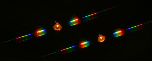

On trouve des réseaux film (non blazés), mais aussi verre 24x36 sous cache diapo : Images de 2 lampes halogènes prises avec un réseau devant un 30mm / 350D.
Réseau Jeulin 140t/mm film non blazé :

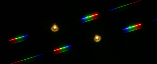

Réseau Jeulin verre 100t/mm blazé sous cache diapo : L'écart entre ordre 1 et -1 est tres net.

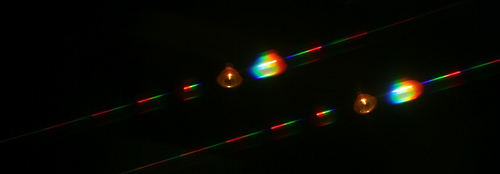

Réseau Jeulin verre 300t/mm blazé sous cache diapo: L'ecart entre ordre 1 et -1 est bien moins visible.
Meme avec ce format, il y aura probablement un fort vignetage si la diapo est mise devant l'objectif
