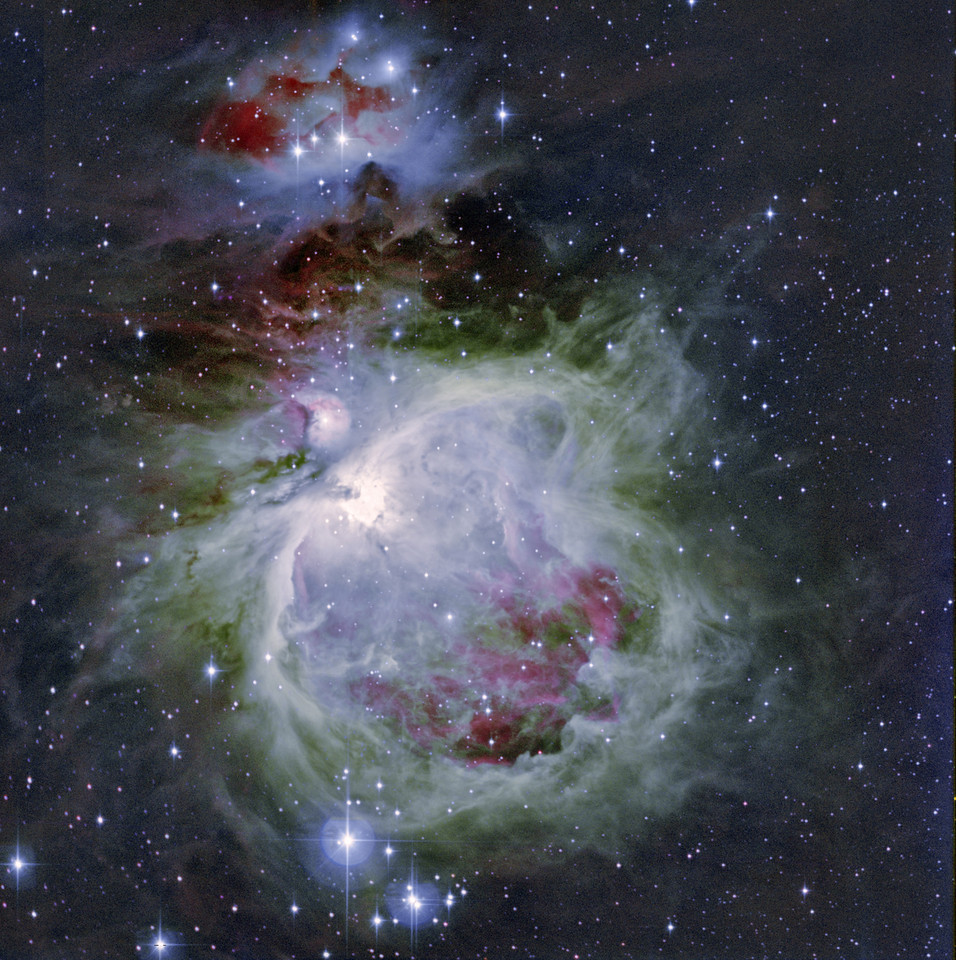

comme beaucoup en ce moment, je me suis encore fait plaisir avec M42, vu le peu de nuits étoilées ...
1,5 heure par couche (Ha + O3 + S2) sur 1 nuit + 10 poses de 60 secondes pour le coeur par couche.
C11 Edge + Hyperstar + G42 gemini + CCD Moravian G2-4000
la full ici : http://gallery.burfin.com/Astronomie/Ciel-Profond/4974730_5QQKSQ#1649617261_4x6MF6M-O-LB
je remets ici en tete mes derniers traitements .
si qqun utilise pixinsight avec du narrowband, ca serait sympa de m'aider :) je n'arrive pas à équilibrer les couleurs avec cette fichue couche O3... merci !

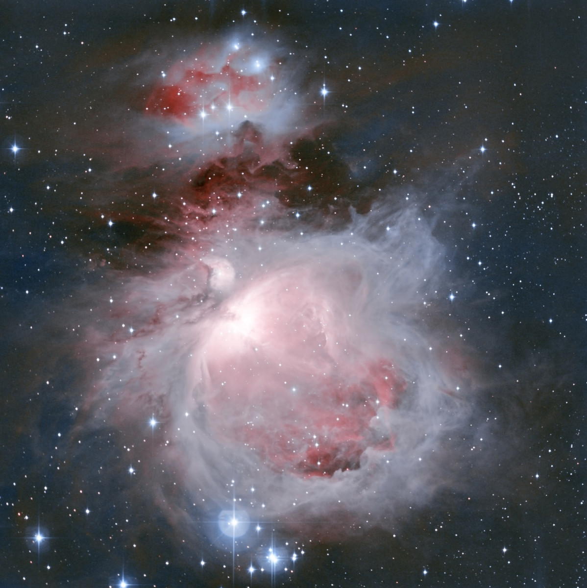

Sans Couche O3

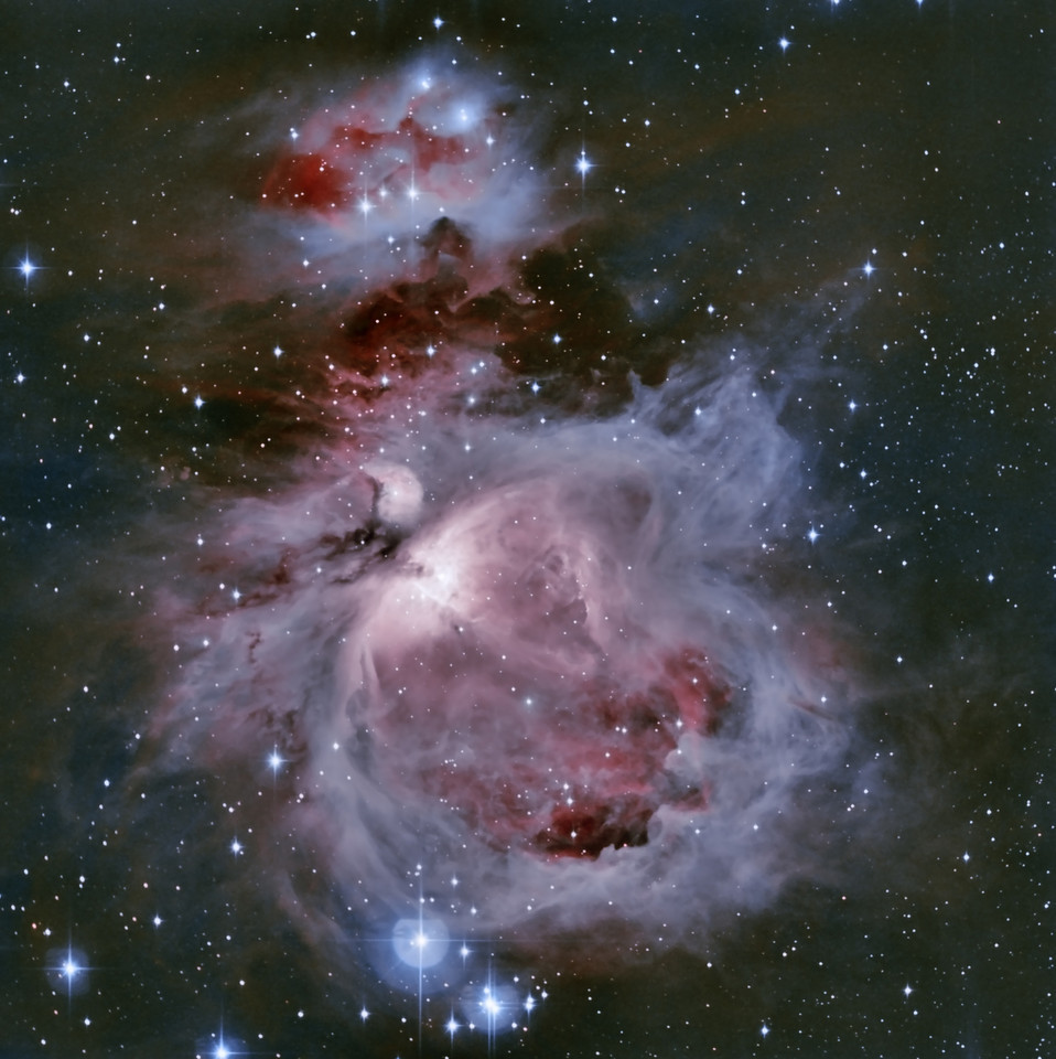

Avec couche O3

SAlut,
J'adore les détails que tu as obtenus dans les volutes de nébulosités :-)
Ensuite de façon plus subjective, les couleurs sont un peu space...
D'un point de vue technique, il faudrait quand même retirer ce blooming ;-)
Bravo en tous cas : cela me donne envie de passer à l'hyperstar!
Sébastien
salut je la trouve très belle et fine mais je n'accroche pas les couleurs
lionel

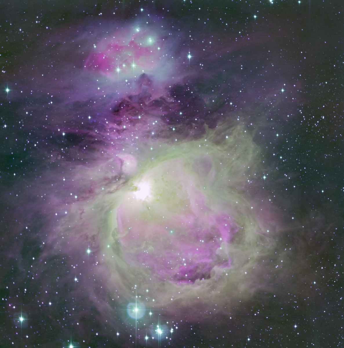

je suis d'accord avec toi, mais c'est quelquechose que je n'arrive pas a neutraliser :(
j'ai utilisé les 2 filtres intégrés dans pixinsight + l'histogramme, et j'ai toujours cette image qui vire vers le violet :(

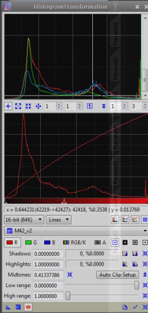

voici l'histogramme - si qqun a un conseil, cela pourrait m'aider :) :
salut bien si tu a la fonction sélection corrective sur ton logiciel comme sur photoshop il faut que dans la couche vert tu abaisse le cyan au plus bas et un peut le magenta ensuite même opération avec le jaune sauf que tu remonte le magenta et tu fait de même avec le cyan en abaissant le jaune a fond et et une deuxième fois aussi dans le cyan mais cette fois ci tu abaisse le magenta mais entièrement entre 25 et 35 % et tu abaisse le jaune a fond. voila ça devrais t'aider
lionel
Ps: bien sur il faut que tu reprenne ton image quand elle et verte sinon a l’état actuelle sa fonctionneras pas
pour info, j'ai neutralisé la couche verte en virant ma couche O3 du traitement ... ca va deja beaucoup mieux je trouve !
je vais quand meme voir dans pixinsight si on peut faire de la selection corrective.
merci pour tes conseils
mais de rien mais remet ta couche oiii car c'est dommage de pas la remettre sinon j'avais il y a un moment fait cette neb en sho elle est sur mon site et sur wa

Hé ben que de signal,
Par contre je n'adhère pas trop aux codes couleurs essayés, peut-etre limiter la saturation ? et faire voguer l'imagination pour que ce soit juste beau et aussi le reflet de la richesse des dégradés et des volumes des nebulosités. La zone entre M42 et le runing man est la mieux mise en evidence a mon gout.
Comme quoi avec une ccd sur M42, 10 secondes ça crame déja beaucoup, j'avais réussi a mettre en evidence le trapèze à l'APN hyperstar qu'avec des poses d'une seconde, au dela..... cramé! :cool:
Ont voit bien l'obstruction de la moravian sur les halos stellaires.
Problème de tilt en bas à gauche ?
Beau travail dans tous les cas, amicalement vincent14

Merci pour ton message. Je vais encore la travailler :-) il y adu signal donc autant profiter ...
J'avais reussi a decramer encore plus le centre avec un outil special sous pixinsight, mais je perdais toute saturation et je trouvais l'image trop terne justement. J'ai donc laisse tomber, mzis il y a tellement de parametres a regler...
Quant a en bas a gauche, je ne sais pas ce qu'est un tilt, mais je peux dire que j'ai reverifie que mes filtres et que mon hyperstar etaient bien en place avant la seance imagerie. Je pensais plutot un defaut dù a l'hyperstar sur un edge.
Le tilt du capteur est un non-parallélisme du capteur par rapport au plan focal ... ça devient critique à f/D 2 où la plage de mise au point est minuscule et il est parfois nécessaire d'utiliser, pour les caméras sans réglage du tilt (Starlight Xpress propose ce genre de réglage sur leurs CCD, je ne sais pas pour Moravian) une pièce permettant de régler le tilt comme le propose TS : http://www.teleskop-express.de/shop/product_info.php/info/p4745_TS-T2-tilter---compensation-for-field-tipping-in-astro-photograp.html mais pour l'HyperStar ça obligera à revoir probablement la bague d'adaptation et ça ne sera pas simple à manipuler. Ce tilt peut provenir de pas mal de choses, les bagues, le montage mais également du capteur même de la CCD dans la caméra qui n'est pas parfaitement positionné.
