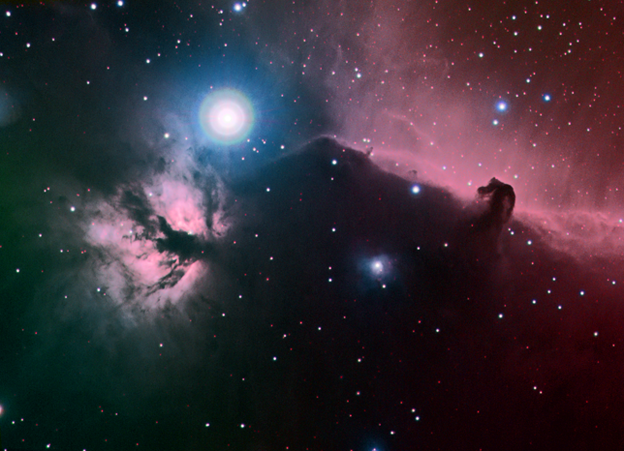

Voici une image qui me donne du fil à retordre au traitement. Je suis preneur de toute suggestion pour améliorer les choses...
Il s'agit de IC434 ou la Tête de Cheval + la Flamme.
La prise de vue a été réalisée sur deux nuits avec une lunette Scopos 66/400 munie d'une CCD ATIK 314L+ - Monture EQ6 Goto - Autoguidage avec un Newton 150/750 + DSI Pro 1.
Première nuit : Halpha 32 x 4 minutes
Deuxième nuit : Filtre Rouge : 32 x 4 minutes - Vert : 16 x 4 minutes et Bleu : 17 x 4 minutes soit 6,5 heures de pose.
Empilage des images avec DeepSkyStacker puis traitement avec Photoshop.
Pour la luminance, j'ai combiné l'image Halpha et la luminance de la composition RVB (calques en mode superposition).
J'ai ensuite ajouté la couleur sur l'image obtenue avec un calque couleur.
Après rééquilibrage des couleurs j'obtiens ceci :
La full est ici
Je suis un peu déçu du résultat, j'ai l'impression que je peux tirer plus de cette image...

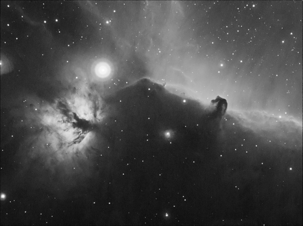

L'image Halpha est ici :
Dominique
Image très réussi.
Par contre je trouve que la Ha manque un peu de douceur dans la transition basse lumière, du coup ça granule une peu.

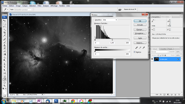

J'ai fini par comprendre pourquoi j'avais un espèce de voile flou sur mon image de IC434. La raison est la suivante :
En Halpha, il y a très peu de signal, or j'ai limité la durée des poses à 4 minutes de façon à ne pas être trop embêté par la lueur d'Alnitak. La caméra a beau avoir une dynamique de 16 bits, le signal est ramassé sur quelques bits. Cela se voit très bien en observant l'histogramme dans Photoshop.
L'empilement des images avec DSS par exemple, se fait en calculant la moyenne ou la médiane de la valeur de chaque pixel de telle façon que la dynamique du signal ne change pas. En d'autres termes si le signal d'une image individuelle est étalé sur 8 bits, quand on ajoute deux images le résultat n'est pas sur 9 bits (multiplication par 2) mais reste sur 8 bits.
Lorsqu'on travaille sur les niveaux dans Photoshop, en jouant sur la courbe de luminosité, on étale la dynamique pour faire ressortir les petits détails, mais si on étale trop la dynamique, il apparaît des trous dans l'histogramme du signal car on ne peut pas diviser les bits. Cet effet est bien visible sur la capture d'écran suivante :
Dans une telle situation, je suppose que Photoshop doit interpoler le signal dans les trous de l'histogramme et ceci provoque une sorte de voile gris sur l'image.
Afin de limiter le problème, j'ai ré-empilé mes images en faisant 4 lots de 8 images. J'ai alors ajouté les 4 images résultantes dans Photoshop en mode "superposition" ; de cette manière j'ai récupéré un peu de dynamique ce qui m'a permis de forcer un peu plus sur les niveaux sans faire apparaître de trous dans l'histogramme.

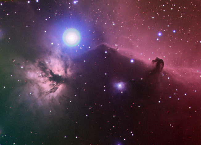

Le résultat est le suivant :
et la full est .
Une meilleure alternative aurait été de faire des poses Halpha plus longues...
En espérant que mon explication est claire et que cela pourra servir à d'autres.
Dominique
salut ton image et très bien bon pour moi c'est juste l’équilibre des couleurs a revoir et peut être un peut le fond car tu a une HA qui et super
lionel
