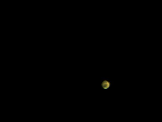

Ensuite réveil à 5h pour :
Mars (barlow x2):
alors là j'ai fais un traitement un peu hard et la aussi au vu du flou sur la droite de la planète je pense encore du à un souci de collim.... D'autres parts là encore quelqu'un à t'il un conseil pour faire la MAP sur cette planète???:?:

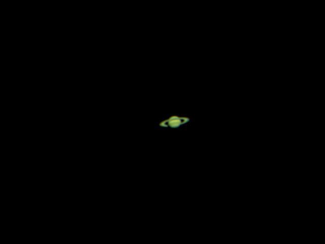

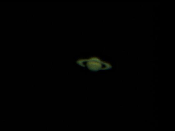

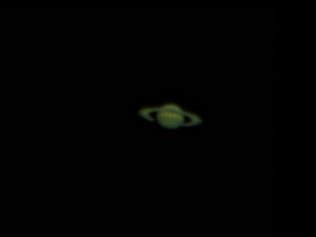

Et enfin Saturne au foyer puis à la barlow X2 :

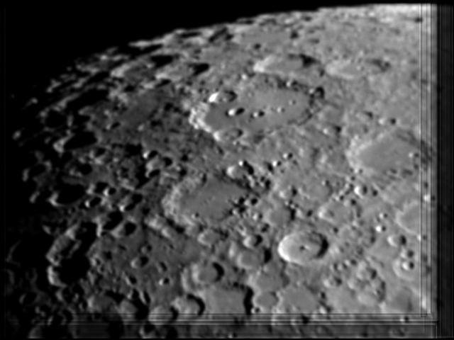

Ah oui j'allais oublier la lune :
Bon alors j'ai bien conscience que tout est un peu foireux mais je débute et tant que je n'arriverai pas à bien faire ma collimation, je n'aurais pas de vrai amélioration... Cependant c'est la première fois pour moi que j'image toute ces planètes à l'exception de jupiter (3ème fois...;))
Je suis preneur de tous conseils
Bonne soirée à tous
