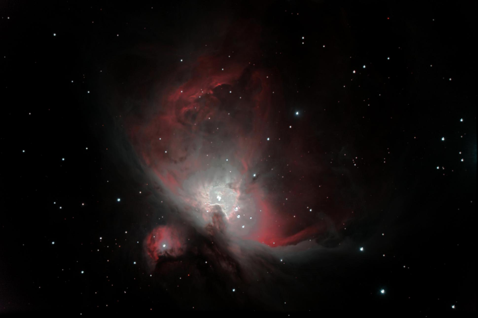

Bon, ne sachant toujours pas comment faire pour mettre une image en "full" format...
faudra de se contenter de la miniature :
Dommage, on perd pas mal en qualité. Mais, comme je le disais à mes ami(e)s tourangeaux, on voit moins les abérations du type étoiles males ajustées entre la photo d'origine et le calque pour décramer le centre...
alors :
au C9 autoguidé à la SPC900, avec réducteur Antares 6.3 et filtre broadband Meade.
20 poses de 3 minutes avec 13 darks
29 poses de 15 secondes avec 21 darks
29 offset,
9 PLU...
et...
un calque mal ajusté...:confused:
(un grand merci à tout ceux qui m'ont expliqué la façon de décramer Orion)
Bien belle cette M42,mais il y a un problème avec tes étoiles qui sont décalées d'un calque à l'autre.As tu fait la synthèse des deux calques sur Toshop?
Jean-Pierre
Jean-Pierre
Haaaaaaaarg...:cry: je sais bien...
je n'ai pas Photoshop : j'ai galeré 1 heure avec Gimp pour recentrer le calque sans jamais y arriver...
si quelqu'un peut m'aider?

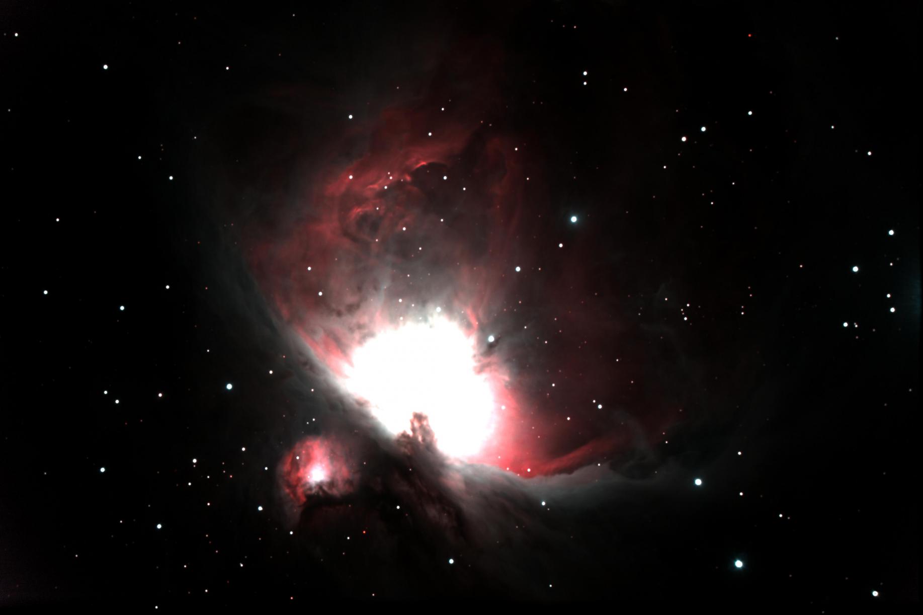

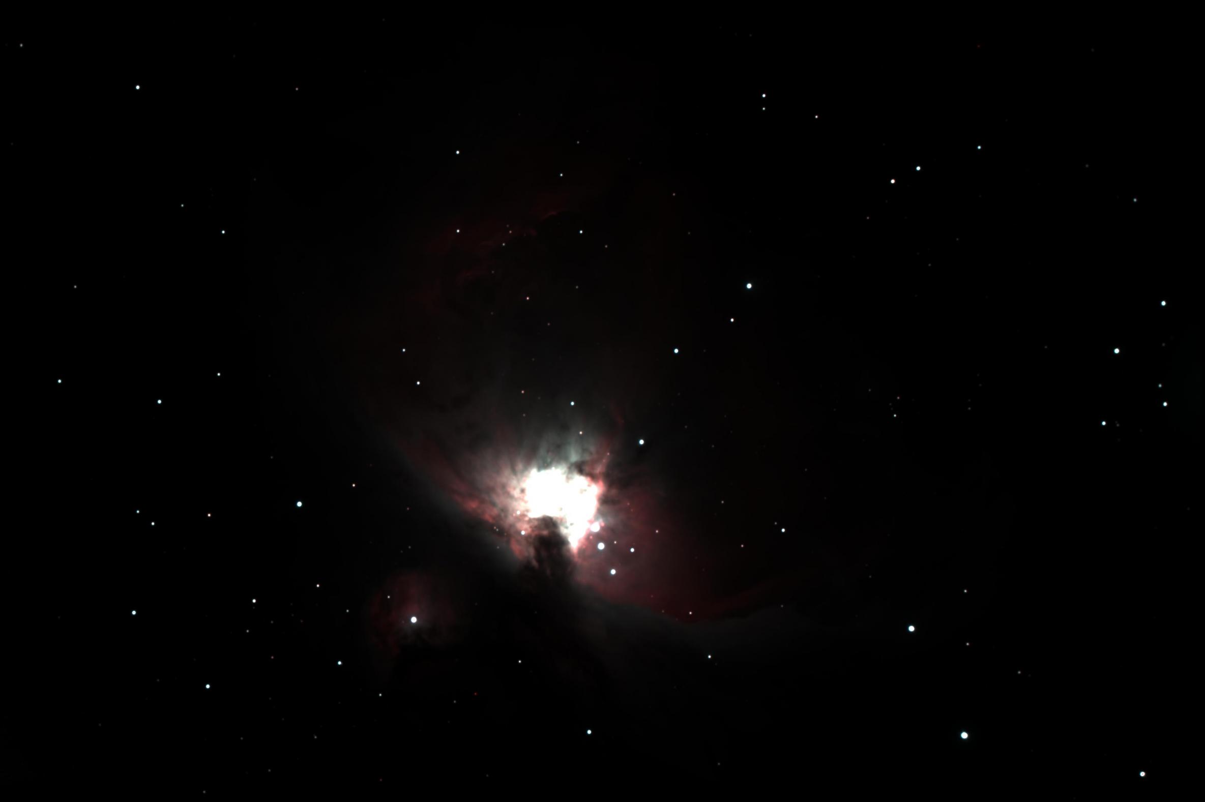

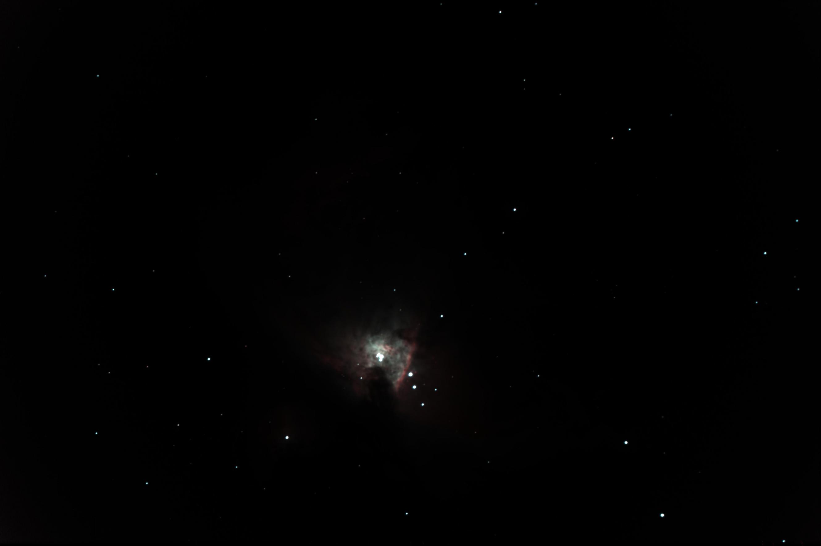

En fait, j'en ai 3 :
une pour les 3 minutes avec le maximum de détailles,
une pour les 3 minutes moins lumineuse pour un décramage partiel,
et enfin une pour les 15 secondes :
Comme tu peux le constater la troisième photo est très décalèe par rapport aux 2 autres qui sont issues de la même image.

Elle est pas mal ta M42, je me rappelle avoir eu le même problème après avoir fusionné mes 2 calques. Pour résoudre ce problème, après la fusion, tu joues avec le curseur flou gaussien que l'on trouve dans filtres -->Atténuation-->flou gaussien. A mon avis dans ton cas, il faudra diminuer le curseur :)
Après, je me trompe peut-être :)
Orel
Recales nous ces étoiles c'est vraiment dommage l'image devrait être magnifique.
J'y arrive pas!!!!!
Bon ton image promet (heu,pardon pour le jeu de mot).
Ce que j'ai pu constater sur ton image ,à part ce dédoublement d'étoiles,c'est ton fond de
ciel qui est à 0-1,ce qui n'aide pas au traitement,tes couches étant calées à gauche de
l'histogramme.J'étais bloqué d'entrée,donc pas de panique,j'ai repris tes trois images sous
pixinsightle et leur ai administré un retrait de gradient,puis recalage des couches couleurs.
C'était mieux et là on peut un plus travailler.Une fois ces images équilibrées,je suis passé sur toshop,l'image moyenne copier-coller sur l'image la plus faible,puis dans les "calques"
je suis passé en "différence" avec une opacité à 55.Puis repasser à "normal" et aplatir
l'image.Recalage des couches couleurs et ton fond de ciel à 33 (pipette que tu passes sur ton fdc).Puis même opération avec l'image pose longue que j'ai copié-collé sur l'image
que je viens de terminer et "différence" opacité 55 et"normal" "aplatir l'image".
L'image est prête,mais il manque un peu d'extensions.J'ai donc joué avec les niveaux,les courbes,le gamma et les tons foncés-tons clairs.Un petit passage sur fitswork pour lui donner une chiquette d'agressivité.
J'ai aussi recadré ton image car il se trouvait au bas de l'image une barre noire qui ne me plaisait pas.Enfin redimensionnée en 1024pix.
Le problème que tu avais pour ces étoiles dédoublées est que les trois images étaient
mal registrées.
Par contre et je ne sais pas pourquoi,sur l'image faite les étoiles ont pris de l'embonpoint,
et je n'ai pas voulu faire une diminution d'étoiles.
Et dernier point,je n'ai pas non plus (quoiqu'un peu harasser par les traitements)fait gaffe aux halos colorés(bleus) autour des étoiles.
Bon en fait c'était une approche.
Voilà l'image.
Ce n'est pas la panacée,mais un bon entrainement.Oui je sais tu n'as ni toshop,ni
pixinsight,mais je pense que Gimp2(je ne l'utilise pas) fait çà aussi bien.
Voilà et à la revoyure.
Jean-Pierre

comment as tu registré la troisième image?
et cette neb et très belle mais c'est vrais que son coeur pose souvent problème ,notre JP et une pointure bravo
lionel
je n'arrive pas à registré la dernière image avec les aurtres :
Iris ne reconnait pas la similitude des images et refuse de registrer le tout...
:cry:
si QQ1 peut m'aider?
