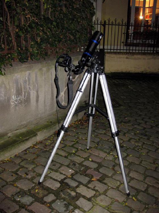

Sur ce matériel précis je ne peux te répondre, personnellement j'utilise ça : http://www.laclefdesetoiles.com/browse.php?cat=36&brand=36&prod=2118 pour faire de la projection oculaire avec un APN, et je rajoute çà, sans les bagues allonges : http://www.laclefdesetoiles.com/browse.php?cat=36&brand=36&prod=1363 si je veux raccorder la webcam.
Au final c'est plus cher que le produit dont tu parles mais plus modulaire : compatibilité webcam ou APN, bagues allonges, utilisable pour faire de la projection oculaire ou de la photo au foyer. De ce point de veu là j'en suis donc plutôt content.
Par contre ça peut finir par faire de la masse et du porte-à-faux sur le PO :

Pourquoi un RC sur ta lulu ça pese son poids surtout si il est en 2"
Fab
Fab
Bonjour, peut être pour plus de facilité pour faire la mise au point au liveview, évite aussi l'achat d'une bague allonge supplémentaire.
Yves.

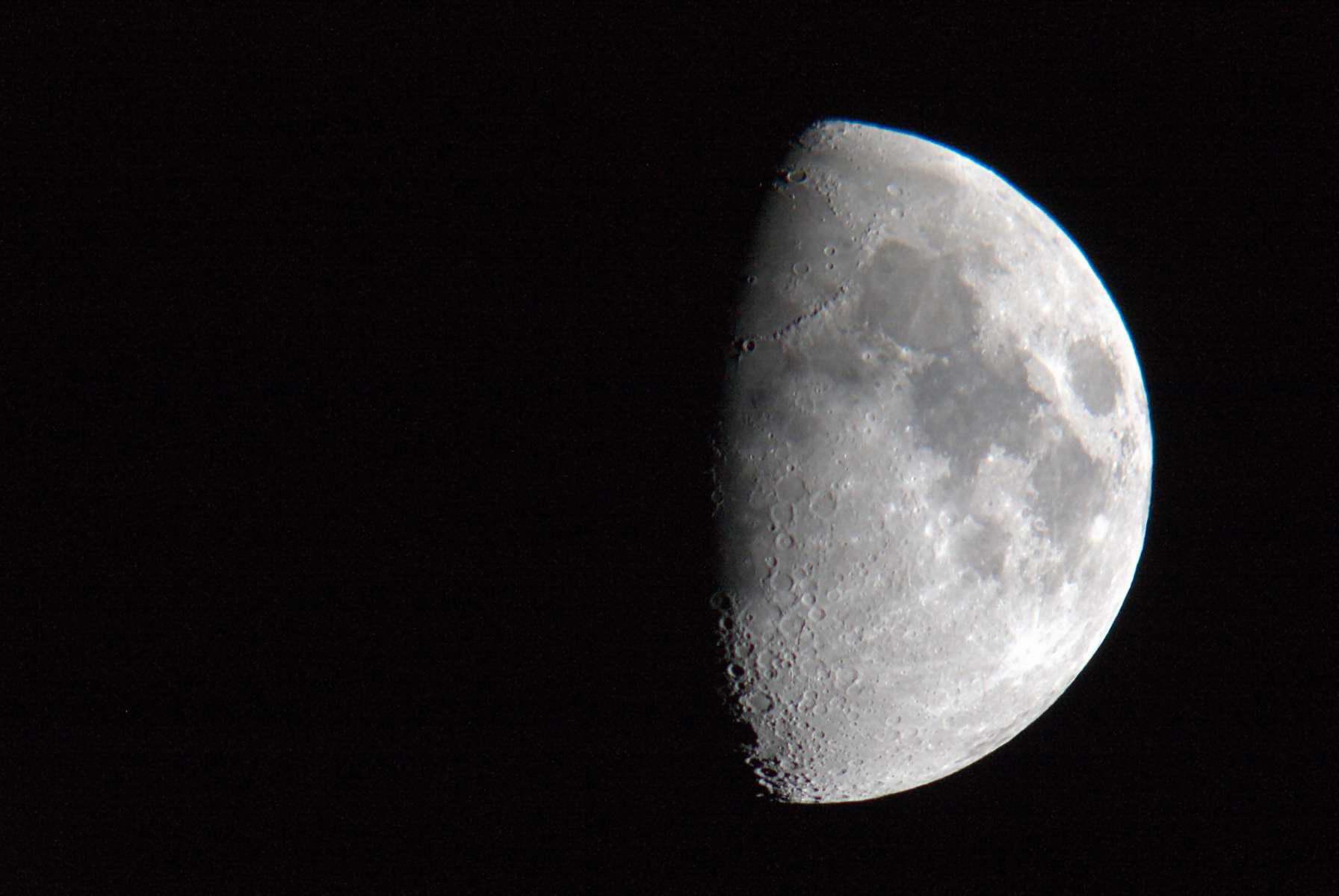

C'était un essai en projection oculaire, moyennement concluant ainsi que le montre une des brutes ci-dessous, notamment à cause de liseré bleu autour de la Lune... :
Outre les deux avantages bien vus par Yves : allongement du tirage permettant la mise au point et confort pour faire celle-ci ( moins je plie en deux mon 1m85, mieux je me porte) l'emploi d'un RC offre l'avantage de réduire le porte-à-faux, par rapport au même montage dans l'axe du PO, surtout si ce dernier nécessite en plus une bague allonge.

Bison belle photos de la lune pour limiter le chromatisme adopte un filtre a mettre sur ton RC comme un Semi Apo de baader de préférence d'occasion car neuf "OUF" ça fait mal au porte monnaie
