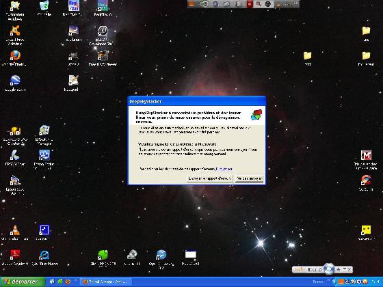

J'ai donc installer DSS mais il m'est impossible de le lancer.
J'ai à chaque fois un message d'erreur de windows qui s'excuse pour le désagrément ...
Je suis sous XP sp 3.

Pour DSS, quel est le message d'erreur ? pourrais tu le copier ?

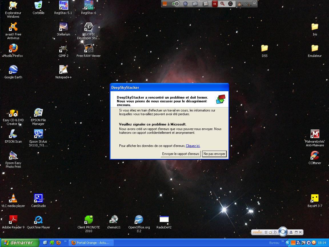

Donc, pour DSS, voici une copie d'écran qui je pense ne nous avancera pas beaucoup plus ...

Reste donc ce souci pour DSS, pas vitale je l'avoue mais l'informatique a une petite tendance à m'agacer régulièrement :mad:.

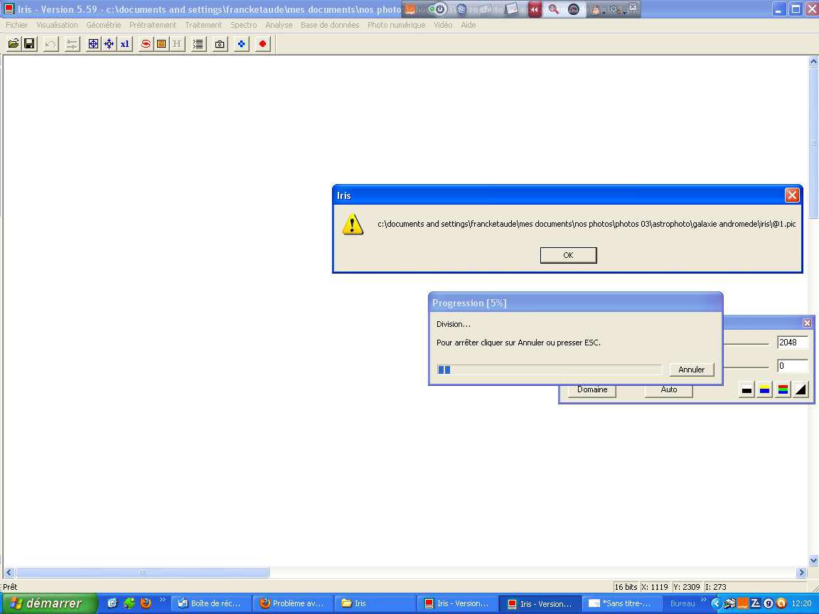

Bon, par contre, il y a un autre truc et cela n'arrive que sur l'ordi de la maison, pas le portable :

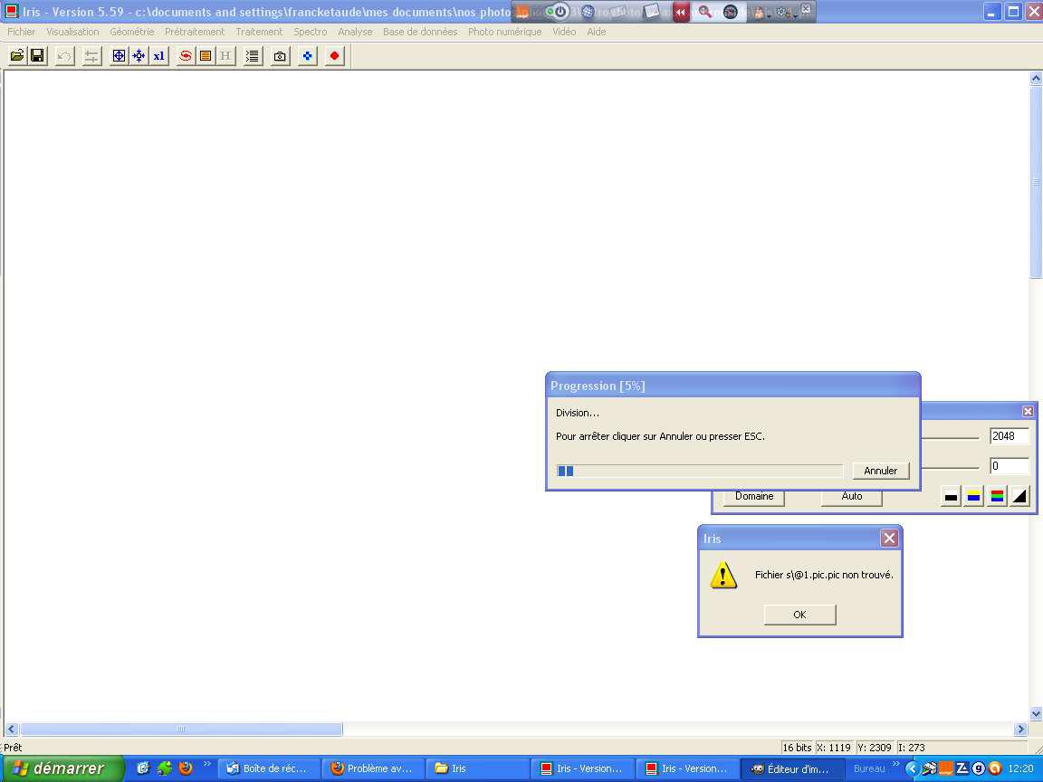

Lors du prétraitement, iris me dit : "fichier s@1.pic.pic introuvable" (même synthaxe).
Cela se produit à la division par le flat (j'ai vérifié en prétraitant à la main, offset puis dark et enfin flat).
Le prétraitement s'arrête alors.
Pourtant, j'ai des fichiers @1.pic, @2.pic, etc ... dans le répertoire de travail d'iris.

mhhh, ça je sais d'où ça vient!
Tu as du rajouter sans faire exprès une extension quelque part dans ta configuration, tous les fichiers s'écrivent sans extensions. (.pic.pic)

Et DSS qui refuse toujours de s'ouvrir !

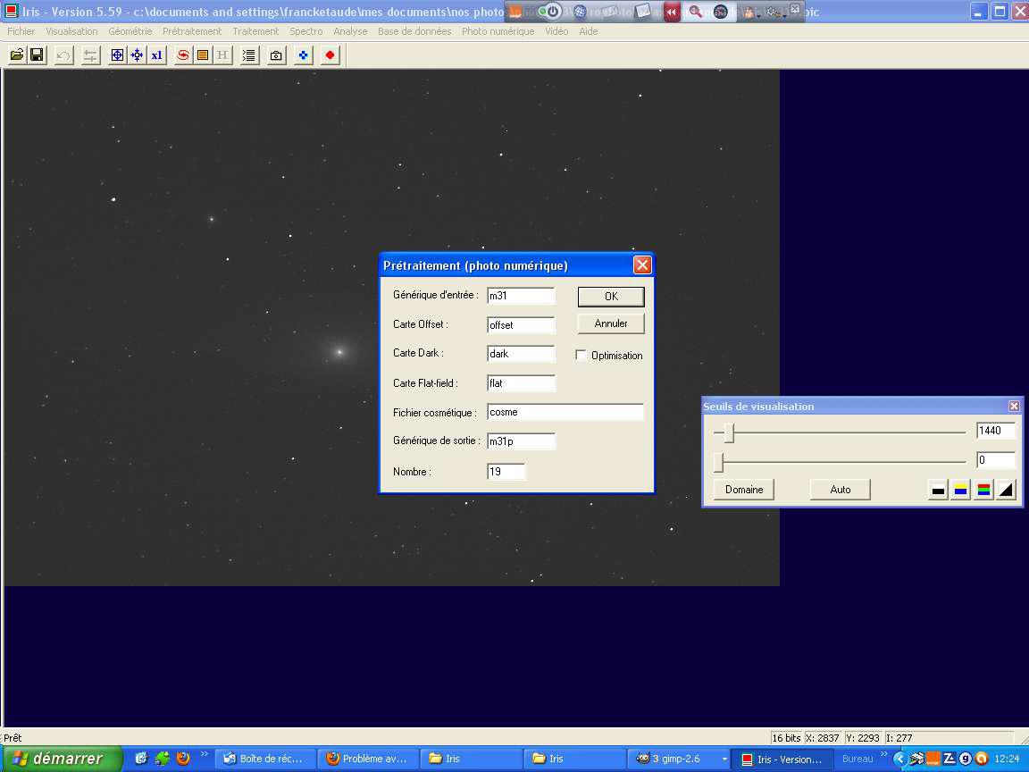

Pourrais tu faire une copie d'écran juste avant d'appuyer sur le bouton de prétraitement ? il y a forcément un hic à ce niveau là.
Lorsque dans les boites de dialogues de pré traitement tu indiques le fichier de sortie, il ne faut pas ajouter l'extension, iris s'en charge tout seul.

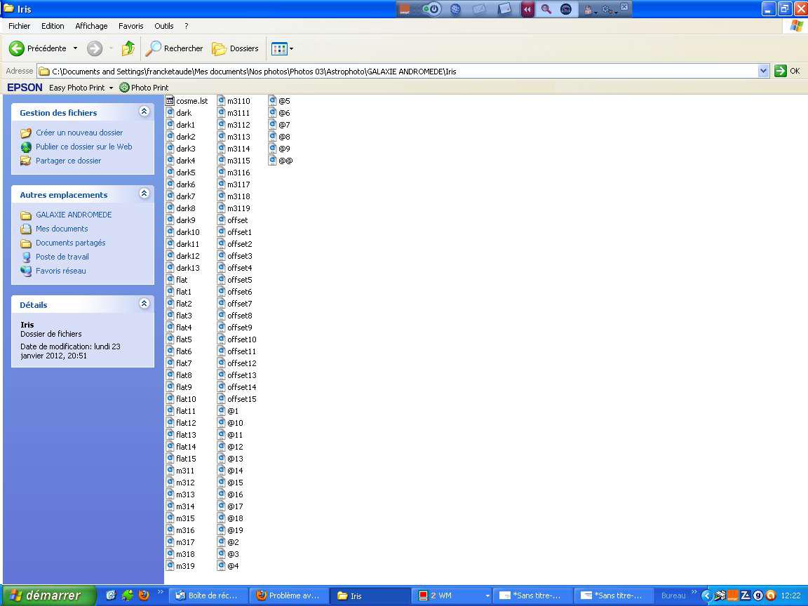

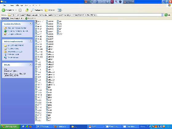

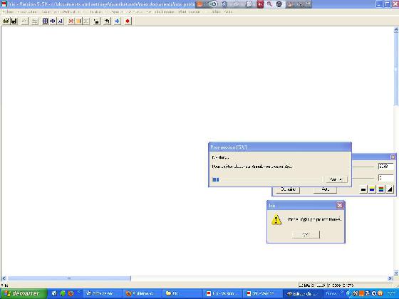

Voici quelques copies d'écran dans l'ordre d'apparition :
Merci,
Franck.
Tu as du mettre s\ quelque part au lieu de c:\ , il n'y a pas un truc genre répertoire de cache ?
PS : à tout hasard, essaie ça :
poste de travail, option des dossiers , puis décocher "masquer les extensions dont le type de fichier est connu"
Tiens moi au jus.
Bonjour a tous
Mise en garde
Iris n'aime pas les répertoires trop long
Essaie un chemin de travail plus court

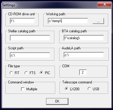

Dans les anciennes versions d'IRIS (il y a 4/5 ans), je n'arrivais à le faire fonctionner qu'en mettant le répertoire IRIS et le répertoire de travail à la racine, j'ai gardé cette habitude car je ne suis pas certain qu'IRIS gère correctement les noms longs, mais beaucoup de temps est passé et ces problèmes ont peut-être été corrigés.
Dans settings, j'ai le paramètre "working path" qui est à "c:\temp\" et c'est là dedans que se retrouve tous les fichiers.

Et bien, merci à tous !!!
Ca y est, c'était bien une adresse trop longue. Il arrive bien désormais à diviser par le flat :be:.
Maintenant, faut espérer que j'irai au bout du traitement sans encombres.
