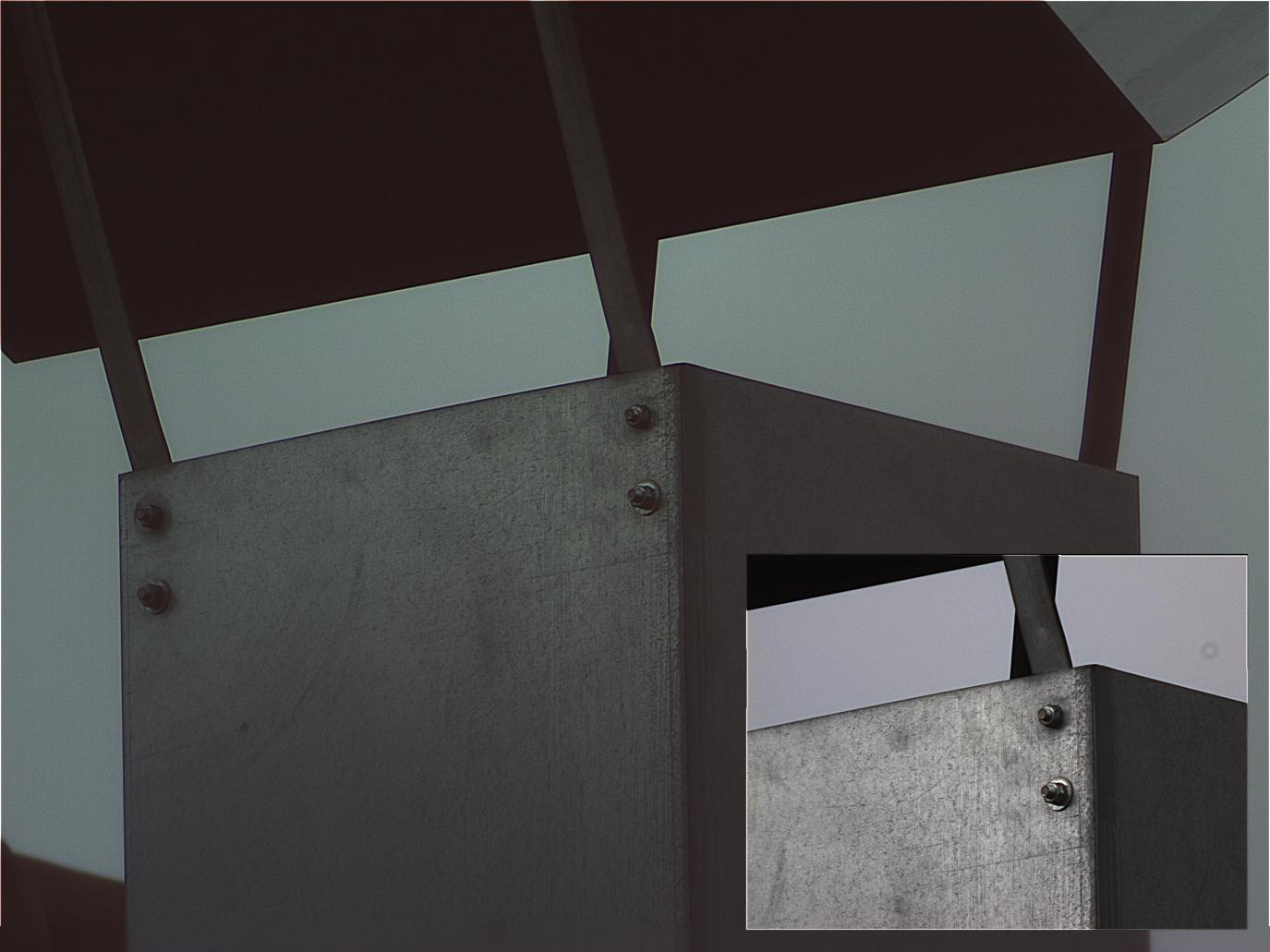

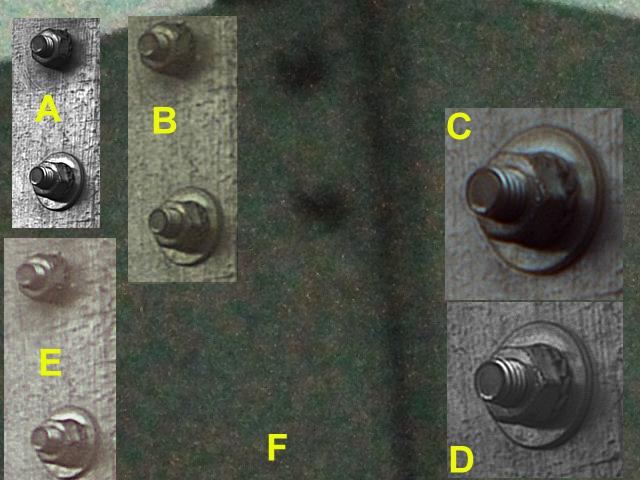

Vu le temps pas top (j'ai raté une occasion hier soir, et ce matin il pleut), je vous poste une comparaison de différents capteurs avec un ETX90 (assemblage de crops) :
A: DMK21+filtre R23a (1600mm)
B: DFK31 (1600mm)
C: DFK72 (1600mm)
D: DMK21+barlow2x (3200mm)
E: DFK72+ED102 (714mm)
F: Nikon D90 et son magnifique filtre passe-bas, 1600iso, 1/300s (1600mm)
Toujours à 85m de distance et à peu près dans les mêmes conditions (temps pluvieux). La C a été prise avec forte turbulence, avec un ROI de 640x480 à 30i/s et 1/50s, gain à 30 sur 32 nvx possibles.

Pour le lunaire/solaire, le piqué de la lunette+DFK72 (714mm de focale) est équivalent à l'ETX90+DFK31 (1600mm) mais le champ est en revanche 2,7x plus large...

Salut Bernard,
J'ai pas bien compris quelle conclusion déduire de ton avant dernier post...
Sur le papier, c'est une bonne solution. Dans la pratique, sur une cible "terrestre", la qualité obtenue avec une même optique équipée d'une barlow2x et d'une camN&B à 5,6micron + filtre R23a est très similaire à celle obtenue sans barlow et en couleur (bon, pour la couleur, la cible que j'ai choisie n'est pas idéale:) ). Images C&D.
D'un autre point de vue, à grandissement/pixel équivalent, la qualité entre un CMOS et un CCD, en couleur, est très comparable aussi. images B&E. Le gros avantage, c'est que le champ obtenu est évidemment bien plus étendu, d'où l'intérêt pour la Lune par exemple.
Il restait à vérifier la sensibilité en planétaire.

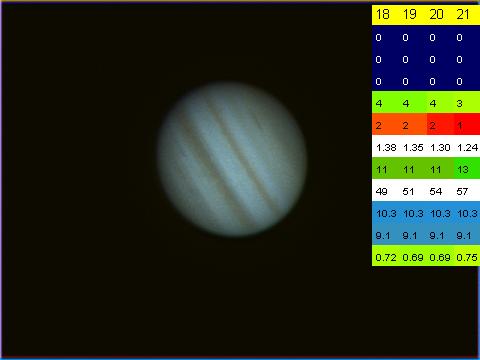

Sur la miniature les chiffres dans les bandes de couleurs correspondent à quoi ?
Voir le site de MeteoBlue.
En gros, les chiffres rouge/orange donnent une appréciation de la turbulence sur une échelle de 1(mauvais) à 5(très bon). Je prends le mini des deux...

Au final, ça me semble assez théorique (à 21hTU c'est meilleur qu'à 19h alors que les index de turbu sont moins bons...:?:) et je me fie davantage aux deux indices de turbulence, en prenant le plus mauvais des deux... Ça colle plutôt bien avec hier soir :). Ça turbulait même au zénith aussi par ici ...
