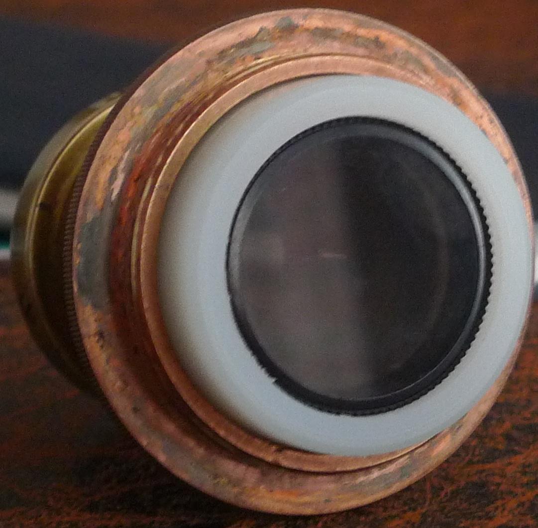

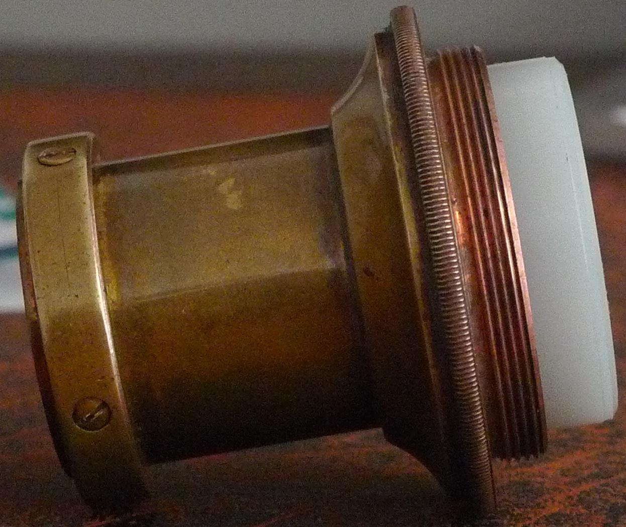

Le pb est que le filetage n’est pas standard et ne convient qu’aux ocs Brandon, et ça, ça m’énerve. J’ai donc Euréka la soluce et peux à présent utiliser mes oculaires préférés, les Manent et Cooke, avec ces magnifiques filtres. J’ai trouvé un webastram (1) qui a fabriqué 2 bagues nylon internes spécifiques car j’ai deux possibilités de montage des ocs sur la 230. Pour s’affranchir du pas non standard, la mise en place se fait par emboîtage. Le filtre ainsi en place est vraiment bien maintenu et l’entretoise est collée-emboîtée sur mes bagues porte-oculaire, côté foyer. Voilà une solution simple et économique !!!!!!! Cela marche aussi pour les deux filtres UHC Lumicon (31,75, pour les Pano des jum’ 25x100 à l’origine) que je viens de recevoir, cool !!! Petit à petit, l’observatoire se complète autour de la 230 …

(1) Que ce brave homme en soit 1000 fois remercié devant l’assistance, fort nombreuse, des webastrams. Ci-dessous, photos d’un montage.

Bon... le nylon casse un peu le charme du bronze et du laiton.

Pour le nylon, moi je trouve ça nickel, comme ça on peut essayer et quand j'aurai des sous, je ferai faire un adaptateur-réducteur avec le bon diamètre de trou !!!!!!! Et là, à mon avis, c'est du provisoire qui va durer !!!!!!! J'ai un artisan qui travaille aux p'tits oignons, il manque plus que les roros !!!!!!!
