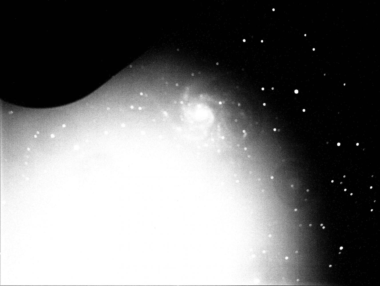

depuis peu j'ai une ccd atik 383
voila, hier soir j'en ai profité pour faire des essais
lors de l'ouverture du capteur l'obturateur ne s'ouvre pas completement
j'ai fais des essai chez moi tous fonctionne
question : cela vient-il du froid exterieur ? pourtant cela ne devrai pas poser de probleme ?
Avec quel temps de pose ? Comment tu l'as vu ? Sur les images ou en regardant la caméra directement ?
sur l'image 5 min de pose
Bonjour, je sais pas ce que c'est, mais apparemment c'est pas due qu'à l'obturateur.
Yves.

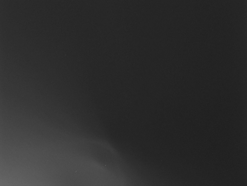

hello
cette image a été prise avec du -7°
hier j'ai fais des essai a l'interieur de chez moi : aucun probleme
j'ai lu que les cordons d'alimentation peuvent provoquer des interferance avec les cable usb ! possible ca
mais je pense que la ccd n'aime pas les temperature tres froide je trouve cela surprenant
et la semaine derniere j'ai fais aussi des photos pas de souci a une température proche de 0°
hello
je ne connais pas ton montage mais j'ai déjà eu ce genre de merde;)
c'était du à une pénétration de lumière entre camera et P.O
ça lui ressemble tellement que je suis prêt à parier une vieille chemise:p
regarde ça. Tu peux le vérifier dans la journée en bouchant ton tube et faire une pose de 10 secondes
Bonne chasse

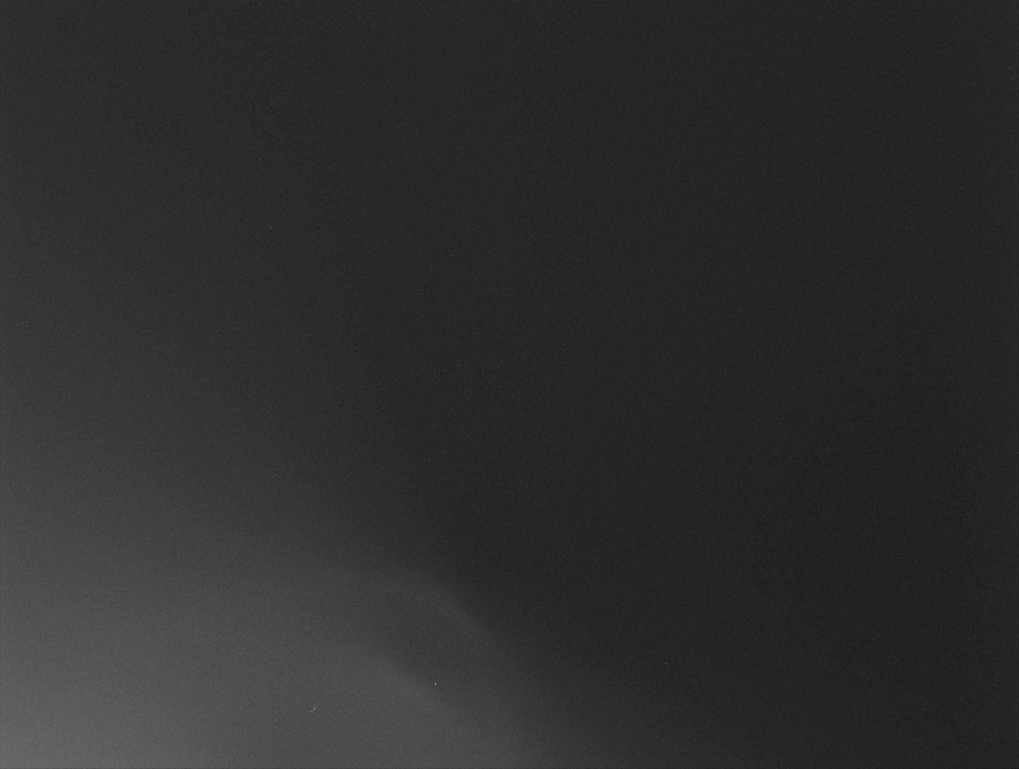

bonjour Basile
oui en effet il y a une ouverture au niveau du PO
voici une photo prise dans une piece completement noir !
en tous cas le probleme de l'obturateur reste un mystere !
l'utilisation de la camera avec des température négative ne devrai pas poser normalement ce genre de probleme ?
a tous cas a l'interieur (à 20°) aucun souci
normal ou pas ?
oui elle a 3 semaines !!!!
le halo viendrai du temps de pose apparament elle est tres sensible
demain je contact le magasin !!!!! serai coool de faire un echange !!!

Kaidan a raison, demande un échange . La solution que j'ai trouvè consiste à mettre un bout de tissu autour de la cam et du PO Depuis pas de blème ;)
chez moi, la pénétration, de lumière ne venait pas du PO mais du tiroir à filtre.
Fait un essai de jour avec 5 mn de pose avec le tissu
Par ailleurs le kaf 8300 n'est pas spécialement sensible , il y a mieux mais c'est plus cher
à+
Bah oui, il y a même mieux que ceux auxquels tu pensais, et c'est encore plus cher ...
Avant l'échange, il faut tout de même corriger le problème de lumière parasite ... changer de caméra ne gommera pas ce problème.
bonsoir
oui le probleme de la lumière parasite est lier a l'ouverture qu'il y a au niveau du PO.
je vais bricoler quelque chose pour fermer les trous !
