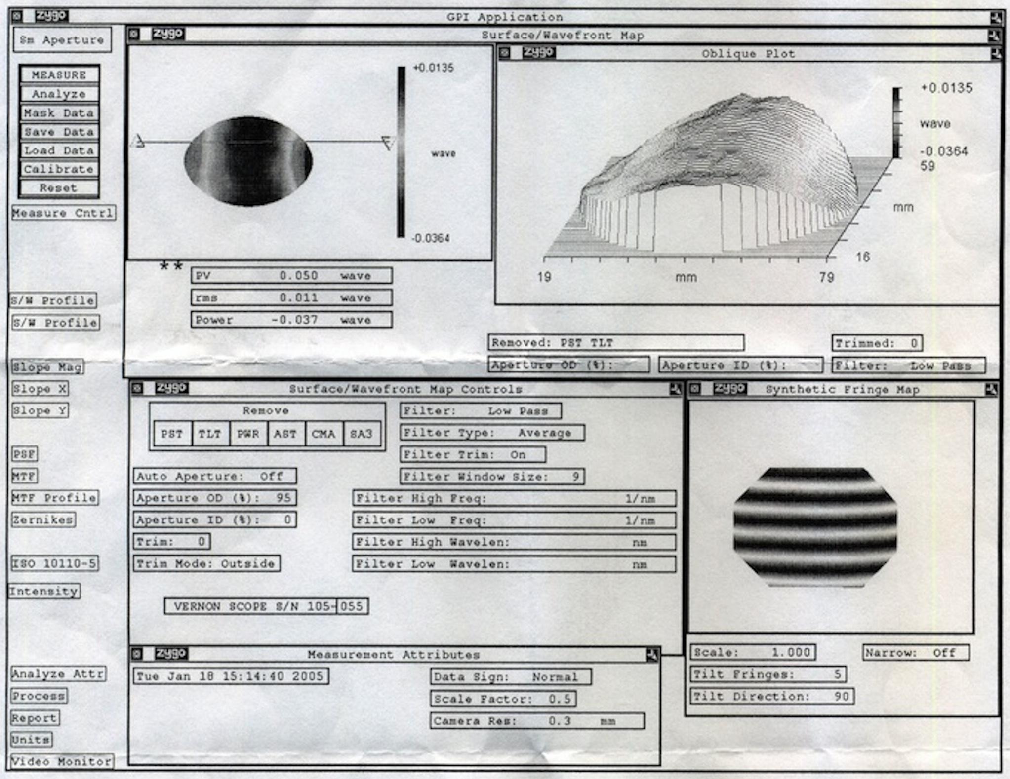

… ce document ? et me dire ce que c'est.

PV >> PtV = peak to valley de 0,050 wave* = lambda/20
RMS = 0,011 wave = lambda/90 (en gros moyenne sur toute la surface)
* wave désignant la longueur d'onde utilisée pour le test interférométrique
Pour ce qui est de l'aspect des franges, elles me semblent un peu courbées, peut être signe d'une légère courbure sur l'onde par rapport à l'étalon utilisé.
Globalement ça a l'air d'etre une superbe pièce si j'en juge par les valeur PtV et RMS.
