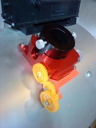

Je vous fais partager mon bricolage pour démultiplier la mise au point sur mon Po moonlite .
Ca donne ça :

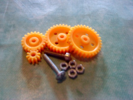

J'avais pas envie de dépenser beaucoup d'argent car j'économise pour d'autre choses, j'ai profité d'une commande chez conrad pour prendre un jeux de roue dentées en plastique pour 6€ :
Les vis de 4 et les écrous trainaient dans les tiroirs ....

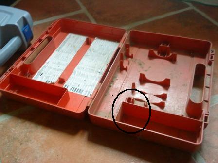

J'ai ensuite découpé une boite de perceuse qui trainait aussi ,je n'ai pris qu'une petite partie qui m’intéressai ,pas grand chose en fait ...

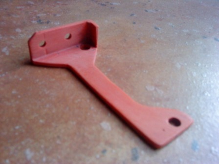

Après quelques mesures au pied à coulisse et une découpe précautionneuse avec une lame de scie à métaux et une mini perceuse ,un coup de papier à poncer et hop ...
En plus la couleur de la boite colle bien avec celle du PO !
J'obtiens une démultiplication de 1/3 ,je suis loin de 1/10 de la plupart des PO du commerce mais à l'utilisation ça va impeccable et mon dob est un F4 .En plus je voulais pas trop de démultiplication sinon je ne pourrai plus faire la map avec l'autre molette sans forcer .
C'est largement assez rigide pour l'utilisation ,c'est même un poil flexible ce qui me va très bien ,ça pardonnera ma maladresse ,parfois .;)
