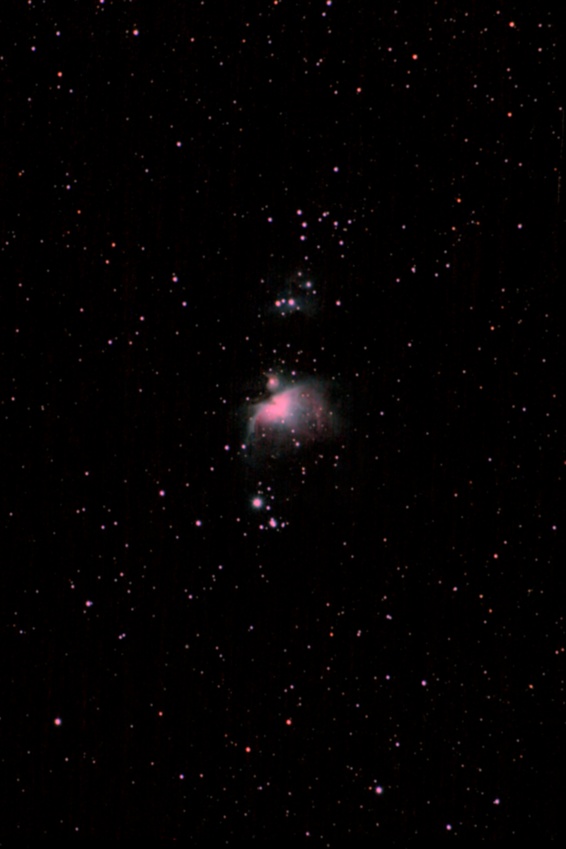

Un nouvel essai sur la région d'Orion mais cette fois avec un objectif EF 75-300 à 135mm.
Addition de 52 poses de 8 secondes à 1600 ISO, traitement unique sous Iris.
Pas de suivi! Image réduite à 60%.
Je ne pensais pas que M42 ressortirait autant :b:
Ben.
Salut, pas mal pour si peu de temps de pose unitaire, par contre y'a un gros défaut de balance des couleurs chez moi, ça tire sur le vert, et je pense que tu as un peu "solarizée" ton image en jouant avec les courbes, le centre des étoiles et le coeur de la nébuleuse sont magenta ;)
Un traitement moins bourrin devrait améliorer la prise :be:
C'est vrai que ça tire vers le vert! Y faudrait que je nettoie mes lorgnons :be:
Je vais tâcher de retoucher tout ça, merci Julien!
Ben.
Là, ça semble mieux, mais du coup ça tire vers le rouge... Bon, il faut dire aussi que l'APN est 100% nature!
Ben.
Salut ben, oui, là, ça tire vraiment trop vers le rouge.. :be:
l'idée c'est d'avoir la plupart des étoiles blanches, un truc dans ce genre là
(sur un jpg compressé, c'est assez destructeur mais sur ta brute ça doit le faire!)
