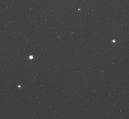

Hier soir je suis allé faire quelque photos, je me retrouve un peu dans le même cas que toi.
Je ne sais pas trop quoi penser du résultat
J'ai l'impression que le guidage n'est pas totalement parfait, et dans les coins on peut voir quelque abberation optique.
L'image à été prise au foyer de mon C8EDGE sans réducteur avec un 450D.
C'est une pose de 2 min à 800iso.
Dans le lot certaine on vraiment un défaut de suivi. Et comme celle là, ca va assez bien.
Mais....
Si on regarde au centre c'est quand même de belles étoiles rondes.
Ça par un peu en sucette quand on s'éloigne.
Le défaut de guidage s'il y en a un est hyper discret; la je dirais que les défauts c'est dû à la coma ou autres dans les coins.

Oui c'est une nébuleuse planétaire. C'est vrai plus je regarde cette image, et plus je me dis que le guidage c'est correcte. Mais alors si c'est de la Coma je vais me faire remboursser mon EDGE
J'avoue que j'y connais rien en edge ni en coma sur un SC.
Mieux vaut l'avis des vrais spécialistes.
A+.

J'ai repris quelques réglages et la avec des poses de 600s dans la région d'alnitak.
Agressivité PHD 0,7.
Sur EQMOD, vitesse d'autoguidage réglée à 0,5x la vitesse sidérale.
Avec la lunette 80/400, on sous échantillonne et le résultat est médiocre (étoiles très allongées)
Au DO on échantillonne correctement mais l'étoile guide a une drôle de trombine, le résultat est quasi satisfaisant.
Je vais essayer avec un Mak 90, j'en cherche un car j'aime pas le DO.
Le souci est bien les paramètres d'autoguidage et pas l'optique.
