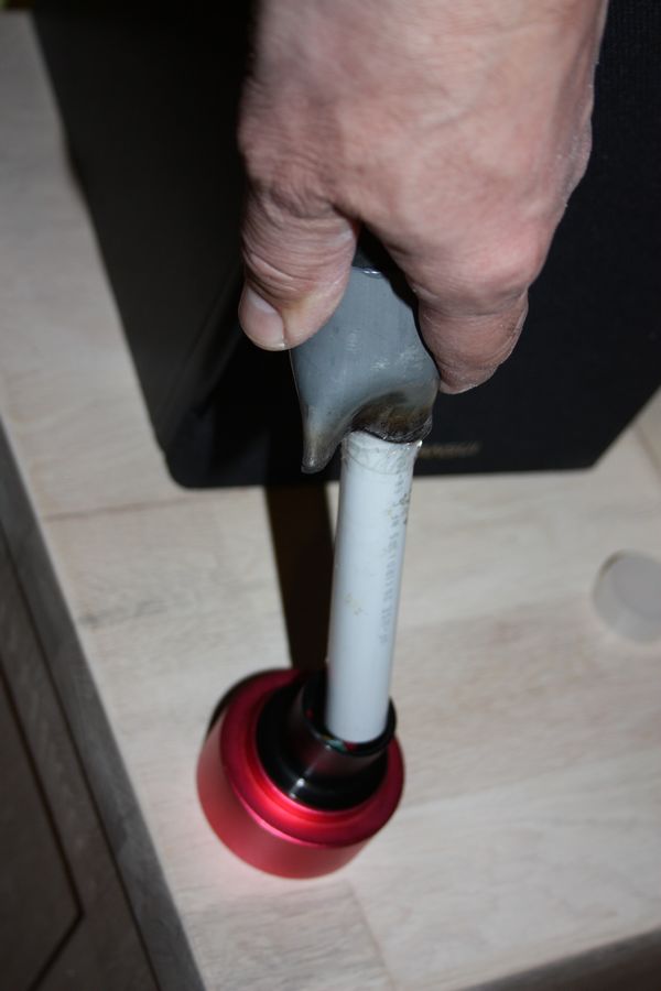

Une petite illustration du système que j'utilise pour nettoyer mes capteurs des caméras.
C'est un bout de tuyau PVC de 4 cm, qui s'enfile sur le tuyau de l'aspirateur de la maison et un bout de 2 cm de diamètre qui lui entre dans la caméra pour aspirer les poussières sur le capteur.
Après avoir chauffé le tuyau de 4 cm je l'ai écrasé d'un côté avec un gant ou une pince autour du tuyau de 2 cm.
Je les ai ensuite collé entre eux.
Je peux vous dire que sur le capteur c'est une petite tornade qui se déclenche et qui aspire les plus grosses poussières.
Ils en reste toujours quelques minuscules que j'enlève sous la binoculaire avec un bout de plastique genre cure dent, qui dès qu'on les touche se collent dessus.
Bonne nuit.
Luc;)
Et tu n'aspires pas le capteur qui vient se coller sur le tube sous la dépression ?
Vvoui... Moi aussi jaurais peur de ça... c'est comme passer l'aspirateur dans un piano... ça fait partie des choses qu'on évite de faire de peur de perdre des pièces...
