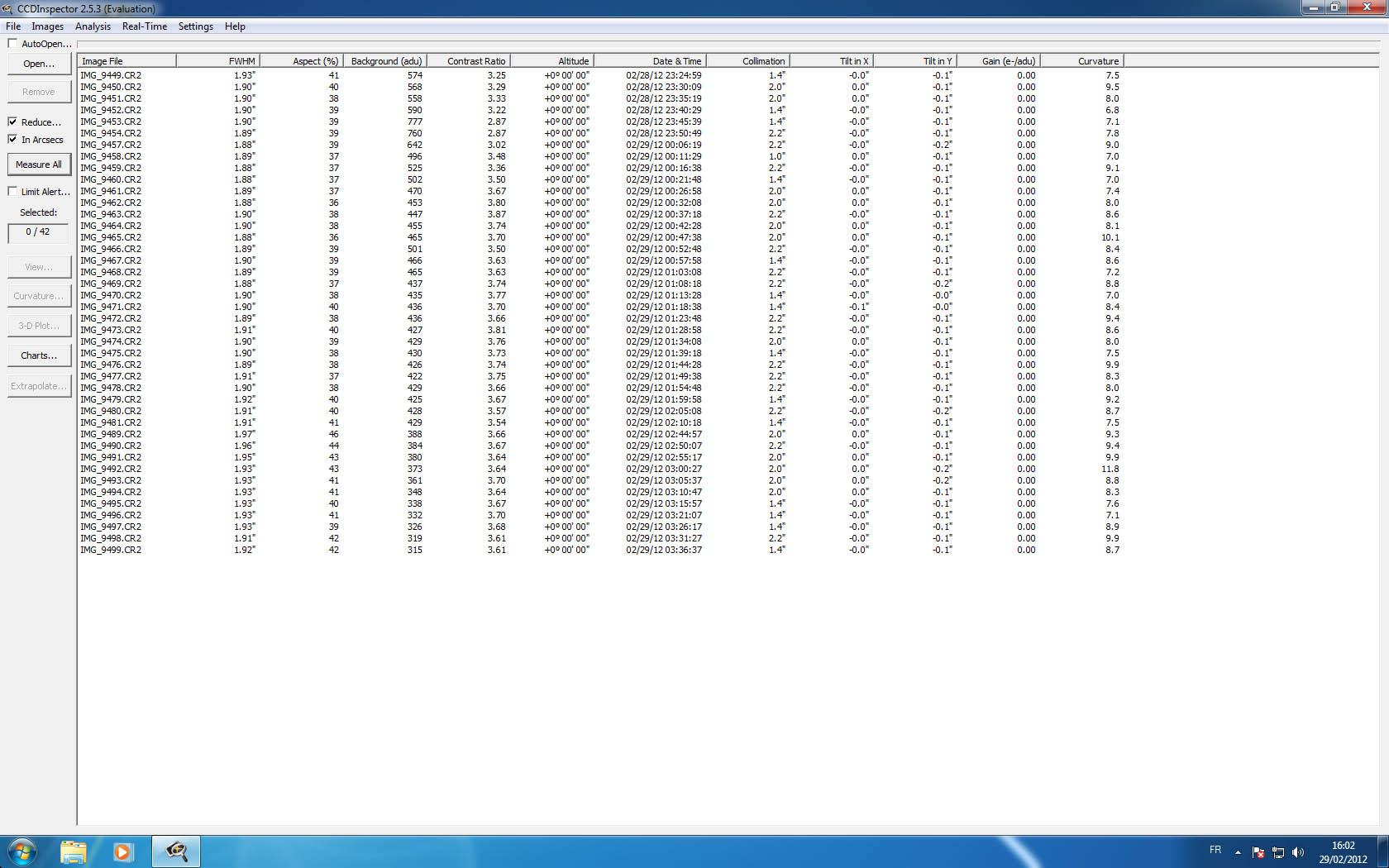

Ce que je ne comprends pas par contre, c'est qu'avec autant de dards j'ai toujours autant de bruit...
Et la MAP , il me semble que j'ai un FMWH entre 1.88 et 1.97 d'api!s CCDI.

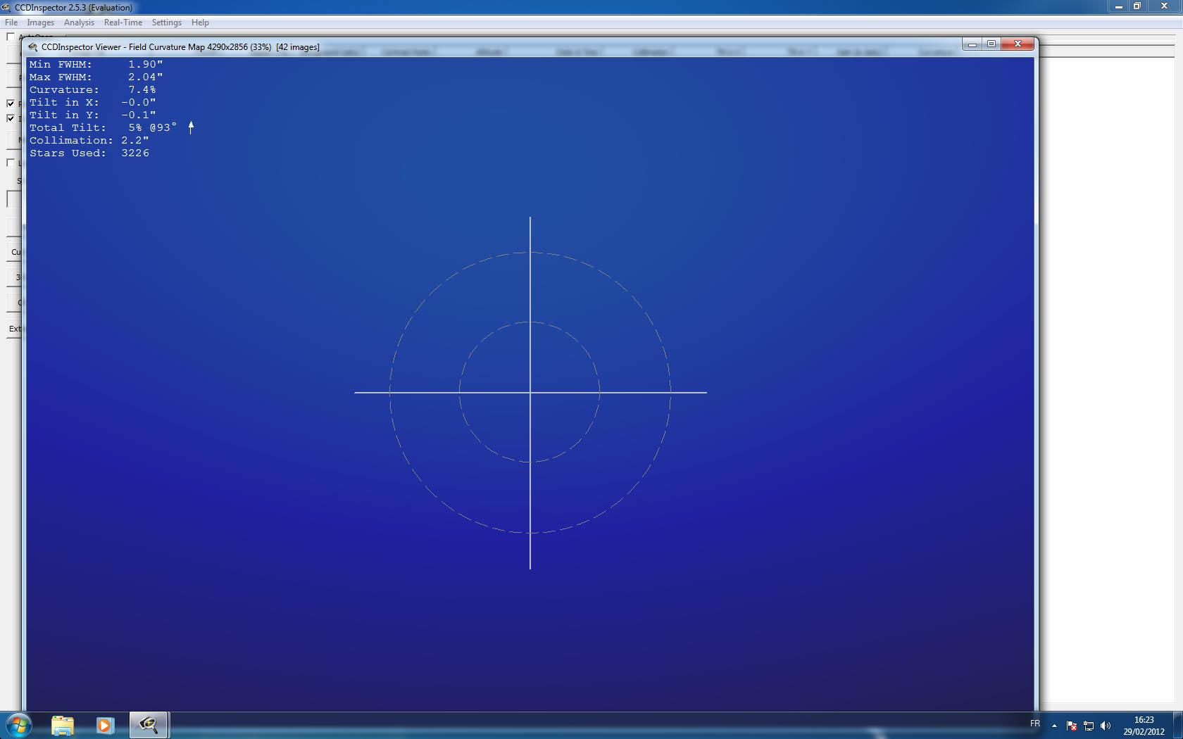

CCDI te donne en effet un fwhm assez flateur, presque trop je trouve, moins de 2" sur des poses à 5 minutes, y'a un truc.
La taille des pixels et la focale peut être dans CCDI ??
LA FWHM annoncé dans CCDI est sur une étoile, sur la moyenne? comment il la calcule?

CCDI montre une belle FWHM mais l'Aspect% est un peu (beaucoup) dans les choux moi en CCD je jette ce qui est au dessus de 20, à l'apn je ne sais pas si c'est similaire.
L'Aspect% indique l'ovalisation de tes étoiles, moibs de 10 c'est très bon.
N'oublie pas d'indiquer à CCDI la taille de tes pixels sinon comme dit Didou, tu vas avoir les chiffres un peu trop flatteurs :b:

Consernant CCDI, il me donne a chaque fois un message comme quoi il n'a pas pu déterminer la limite de l'image. Et qu'il va basculer sur les valeurs par défaut.
Du coup, j'ai entré les valeurs que je connaissais la dedans, à savoir 5.2µ comme taille des photocytes, et j'ai laissé a 4500ADU.
Je suppose que l'Aspect% pas top chez moi doit correspondre a un souci de suivi ou d'équilibrage quelconque ?
