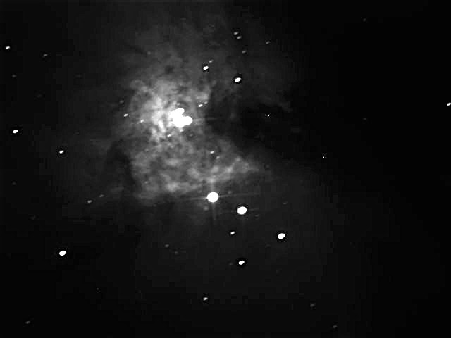

Bonjour, bon c'est ta première et elle à des défauts, mais c'est pas grave, il faut bien débuter, par contre se qui est très grave, c'est que tu oubli complétement de nous décrire.
- Le temps de pose et le nombre de pose faite au total.
- Si tu à fait des dark,flat,offset et combien.
- Sur quel monture, avec quel instrument, avec quel imageur, avec ou sans autoguidage.
Bref sans c'est renseignements on peut guère t'aider pour t'améliorer, c'est un peux comme si tu nous disais que tu as fait du 120Km/h on te répondras ah bon :?:, par contre 120Km/h en vélo en cote, là ça serras :b::1010::1e::cheer:............... :be:.
Bref dis nous en plus, sinon sur t'as photo tu as un problème de suivit, probablement une mise en station défectueuse, la première amélioration est là, il faut être plus rigoureux pour la mise en station.
Yves.
Excuse moi.
J'ai fait un temps de pose de 15s (pour une monture N-EQ5 c'est le max.) aucune dark et ni de flat, offset etc...
Sans autoguidage avec mon télescope de Newton 200/1000 avec PLA-M.
Rebonjour
Et bien c'est un bon début vu les conditions d'acquisition.
Garde la pour voir la progression.
Bonne journée.
Luc;)
