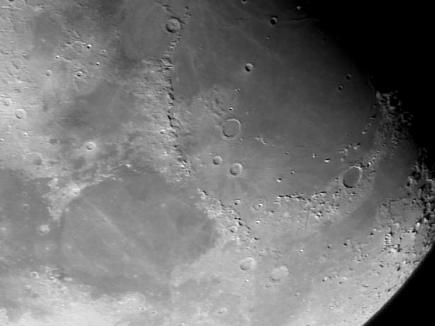

Allez, je me lance. Hier, après une petite ballade nocturne, je sors le télescope et tout le matériel. J'essaye un nouvelle fois l'astrophoto.
Je me met sur mon spot préféré, j'en ai qu'un seul, c'est le balcon. :D
Je fais une première vidéo avec une webcam SCP900 non modifiée montée sur mon SW 150/750. J'ai monté la motorisation avant hier sur le télescope. Je vais pouvoir l'essayer.
Premier cliché: vidéo de 60 secondes traitée avec IRIS. J'ai gardé les 30 meilleures photos et voila le résultat. Je n'ai pas mis en place de barlow.
Vous en pensez quoi?? :confused:

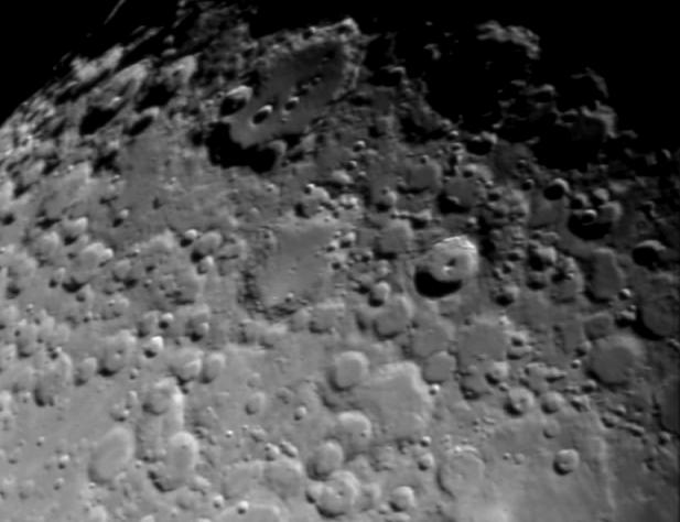

Pour le second cliché, même traitement mais avec une barlow x2. Je pense que celle-ci ne vaut rien du tout. C'était celle fournie avec le SW.

je trouve la première bien réussie
pour la seconde, plutôt que la barlow, j'incriminerais la MAP
déjà si tu lui booste un peu les ondelettes, cela va l'améliorer
essaies aussi la commande ">vancittert 2 6" voir ">vancittert 2 2" 2 fois de rang
c'est vraiment pas mal, bonne mise au point et collimation pas mal apparemment.mais tu peu pousser jusqu’à 2 minutes tes avis.tu auras d'autant plus de bonne image a traiter.
essaye aussi registax qui est plus adapté au planetaire.
bien elle est plutôt bien réussi comme gégé dit un petit coup d'ondelettes sur la 2eme et hop nickel
lionel
La première est sympathique hésite pas à empiler plus d'images au moins 350 par exemple! Donc il faut faire des avis avec plus d'images.
