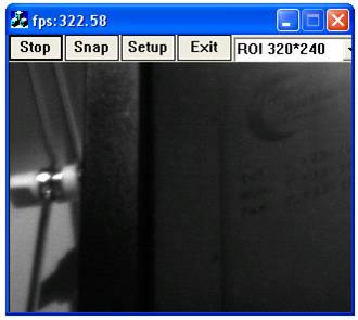

Concernant la PL1-M et à partir d'aujourd'hui, nous faisons un destockage définitif de cette caméra et la proposons à un prix très intéressant :).
Elle va être remplacée dans les prochaines semaines par notre nouvelle caméra i-Nova PLc-M.
Voici quelques tests de débit de la PLc-M effectués en affichage avec un PC équipé d'un processeur Core 2 Duo à 1.87Ghz :
* Pleine résolution, débit maximum (1280 * 1024) : 26 fps
* 400 * 400 : 183 fps
* 320 * 240 : 322 fps !!!
* Binning 2*2 : 106 fps
Bien que le capteur soit le même pour les 2 caméras, l'électronique de l'i-Nova PLc-M a été optimisée et le résultat est très flatteur par rapport à la PL1-M qui prend une retraite bien méritée (plus de 1000 utilisateurs en France).
Pour plus détails sur cette nouvelle caméra PLc-M, voir sur notre site.
