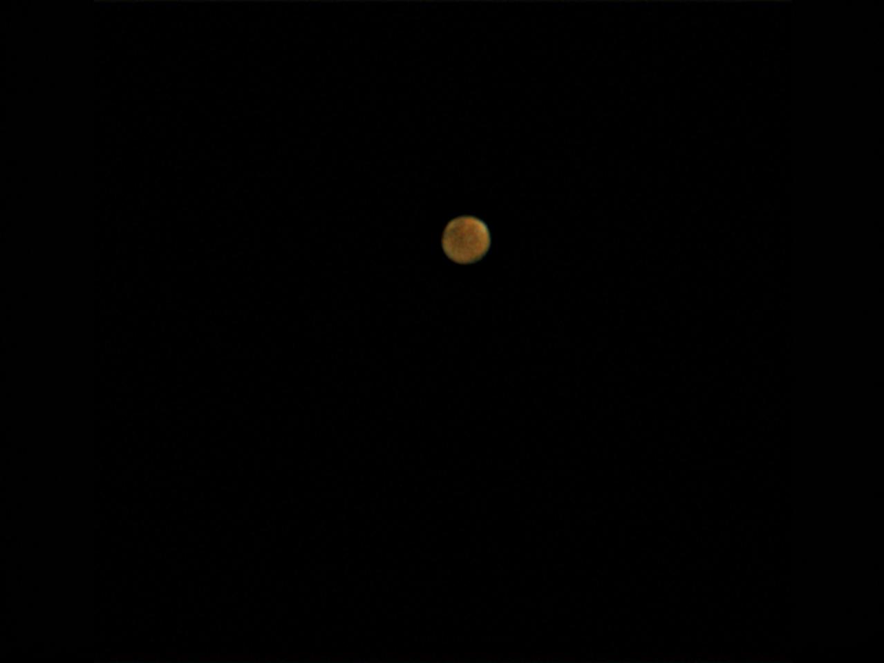

Voici ma première photo de Mars mais je suis quand même assez déçue ... en effet je n'arrive pas à avoir de détails dans le disque malgré une collimation soignée (sur étoile,figure d'Airy) et une MAP sans cesse corrigée pour obtenir une image la plus nette possible.
Mes photos de planète, Jupi,Saturne et maintenant Mars sont systématiquement floue quand je mets ma lentille de barlow X4 powermate que cela soit en photo ou en visuel ...
Peut être la turbulence ? Vibration de la monture ? Ou quelque chose d'autre qui m’échappe ?
Quelqu'un aurait t-il des conseils à me donner ?
Matos employé pour la photo : orion 150/750, Sirius EQ-G,Caméra PLA-C, Barlow tele vue powermate X4
Je vous remercie par avance de votre aide.

Es tu certaine de voir la figure d'Airy? Grossissement d'au moins 300x/400x pour ton 150/750 sinon c'est pas possible et on voit alors que les cercles de diffractions ou l'ombre du secondaire en défocalisant plus... Cela dit si l'ensemble est bien concentrique, ça veut dire que la collim' est à peu près ok :-)
Pour la MAP avec la barlow x4, tu es à 3 mètres de focale pour une ouverture de 15cm... Peut être pas évident (demande à Spatule qui vient de poster aujourd'hui avec une config similaire comment il fait...) et la turbulence y est certainement pour quelque chose! Surtout si c'est bon sans la barlow ;-)
Quant à ta caméra, elle est déjà très bien, peut être tenter de réduire le temps d'expo pour augmenter le nombre d'images/seconde et ainsi déjouer un peu la turbu ;-)
Comment fais tu pour le traitement?
Dans Registax 6, tu peux déjà faire un RGB align (on voit le rouge et le bleu non alignés au vert) et forcer un peu plus sur les ondelettes pour voir (en jouant aussi sur le denoise et sharpen).
Sébastien

Comme déjà dit, il faudrait voir côté traitement je pense aussi. Car vu la couleur, il semble qu'il y ai une couche rouge trop saturé non ? :?:.. Peut être as tu mis un filtre ou alors poussé volontairement le traitement ?
Bref, qu'utilises tu pour le traitement ?

Pour le temps d'expo de la cam, je varie entre 20 et 50 ms trop ? avec un gain de 20% avec PlxCapture.
Pour la figure d'Airy je pense "bien" la voir avec un oculaire de 4mm peut être je devrais la lentille de Barlow je ne sais pas si c'est possible ? après l'ombre du miroir secondaire est parfaitement centrée en intra et extra focale.
Le traitement avec Registax6 : Je garde les photos d'une qualité moyenne de 90% (200 images)
Les ondelettes 1er niveau: 80; 2eme: 60 et 3eme : 30, je ne touche pas au trois derniers.
J'aligne ensuite les couleurs avec RGBAlign par contre je n'est pas touché le denoise et le Sharpen, important ?
Sur l'acquisition, tu peux aller jusqu'à 70/80% de gain max (ajuster pour avoir la planète non staturée) et mettre un temps d'expo vers entre 10 et 20 pour augmenter le nombre d'images/seconde.
Edit : tu peux faire des films de 2 à 3 minutes sans problème pour avoir plus d'images! 2000 ou 3000 images et tu en gardes la moitié.
Sur le traitement, prends uniquement le 1er niveau d'ondelettes en cochant linked wavelets : mets le curseur vers 80%, puis joues sur le denoise (0,2 à 0,5) pour lisser et enfin sur le Sharpen (0,11 à 0,2 max)...
Et tentes avec Autostakkert 2 : Tuto dans un des posts ouvert par Paracetamol ;-)
Sébastien
Le gain est trop faible, monte à 65.
Tu ne peux pas voir la figure dAiry avec un 4mm seul, tu arrives à un grossissement de 750/4= x187 complémente ton oculaire avec ta barlow x2. Et il faut un ciel top pour la figure d'airy, et un tube à température.

Je vais essayer différent logiciel pour voir se que sa donne. Je mets en pièce jointe la photo de Mars avec les conseils de traitement de Sébastien, sa à déjà l'air mieux !!
Pour la collim j'ai une barlow X4 avec un oculaire de 10 mm j'obtiens un grossissement de 300X. Je vais tenter comme sa.
Mieux effectivement :-)
Je pense que tu peux encore mettre 1 "cran" ou 2 de de denoise et pareil pour le sharpen.
Fais ensuite un RGB Balance et augmente la saturation des couleurs à 4 ou 5.
Enfin peut être rendre le disque global un peu plus clair avec la courbe de Gamma (mais léger).
Avec le même procédé lors de ta prochaine acquisition avec 2 ou 3 minutes de film : ça devrait ressembler à la belle image de Spatule ;-)
