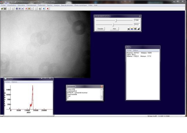

Intéressant et ce n'est pas cramé ? Combien d'adu affiché après avec Iris.
LEs ADU sont ok après la fabrication du flat au niveau que j'ai ciblé.
Ca marche impec ensuite sur le traitement.
Le principal étant que j'étais à 50% de la dynamique du capteur et donc j'ai pu récupérer cette dynamique :D
Résultat :
