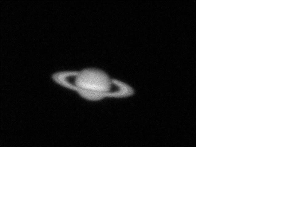

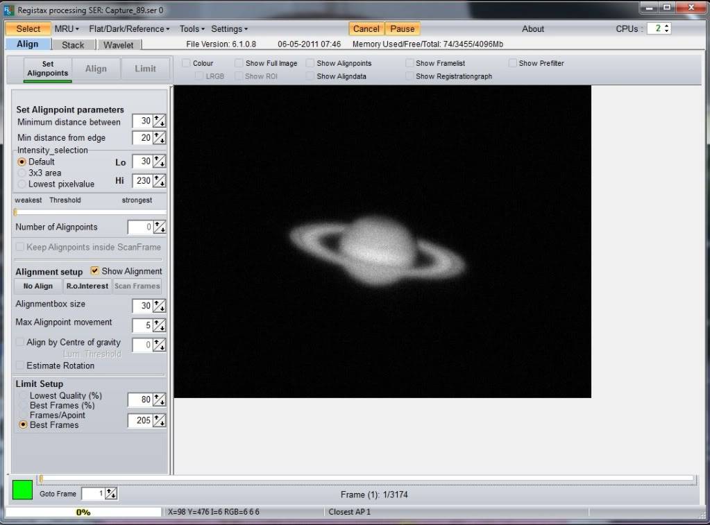

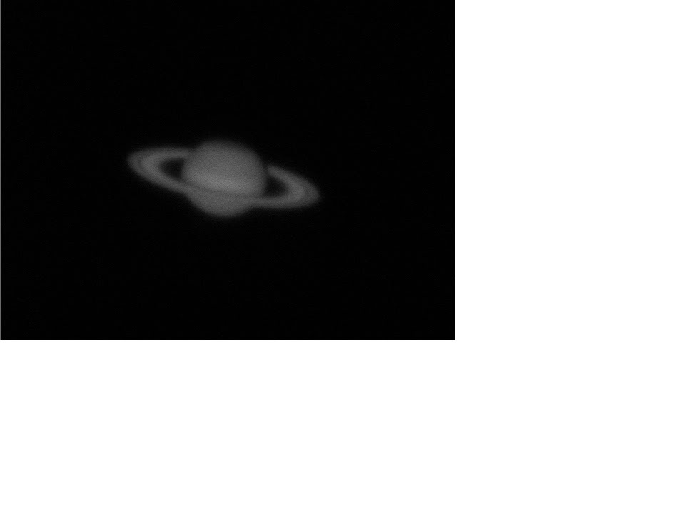

Depuis quelques nuits, j'ai remarqué que lorsque je visionne mes vidéos, il y a des fluctuations importantes de la lumière, la planète apparaît normale puis très éclairée puis sombre etc... Lorsque je veux charger certaines vidéos avec Autostakkert, il me sort une saturne (principalement) complètement solarisée. Je n'ai pas cet inconvénient avec R6 mais toujours ces mêmes problèmes d'uniformité de la lumière ! Quelqu'un as-t-il eu ce problème ? :cry:
Y a t-il un remède docteur ?
Les "sauts" de luminosité :
