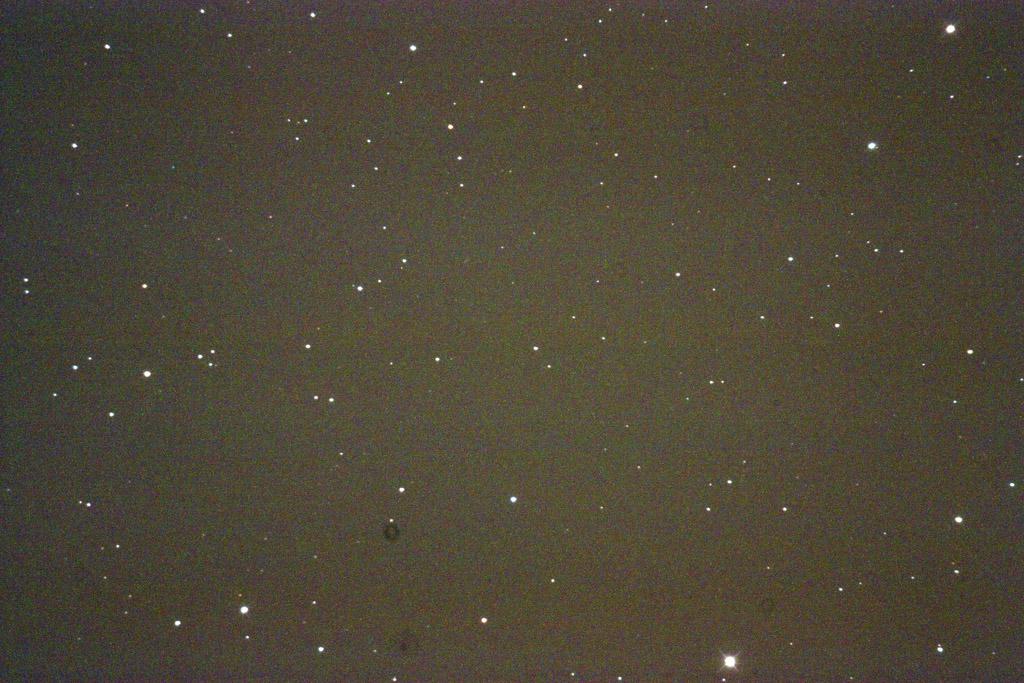

Donc hier soir, petite sortie. Je retente M81.
Je fais mon alignement polaire, tout va bien (a mon sens).
Je lance la monture, je donne la date, l'heure de la montre, zone +1, daylight saving YES, et lance l'alignement sur 3 étoiles, et dès la première je suis presque dessus.
Je demande a voir Duhbe, il va quasi dessus. Options dans la raquette > clear PAE, puis PAE (au moment ou ça clignote, je recentre exactement Duhbe dans le capteur) puis clique Enter.
Je pointe ensite M81, je lance une pose de quelques minutes et... rien.
Alors soit je suis aveugle et elle est bien planquée devant mes yeux, soit il y a un bug quelque part. L'alimentation de la monture était OK a mon sens.
Quelqu'un comprends ce qu'il s'ets passé ?

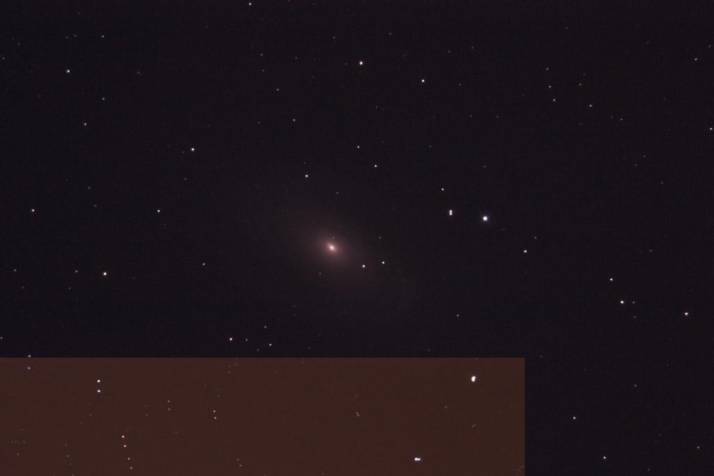

Bon j'etais effectivement à coté.
Voila une superposition de l'image d'hier avec une image centrée (en clair, c'est celle d'hier soir)
