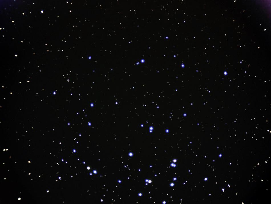

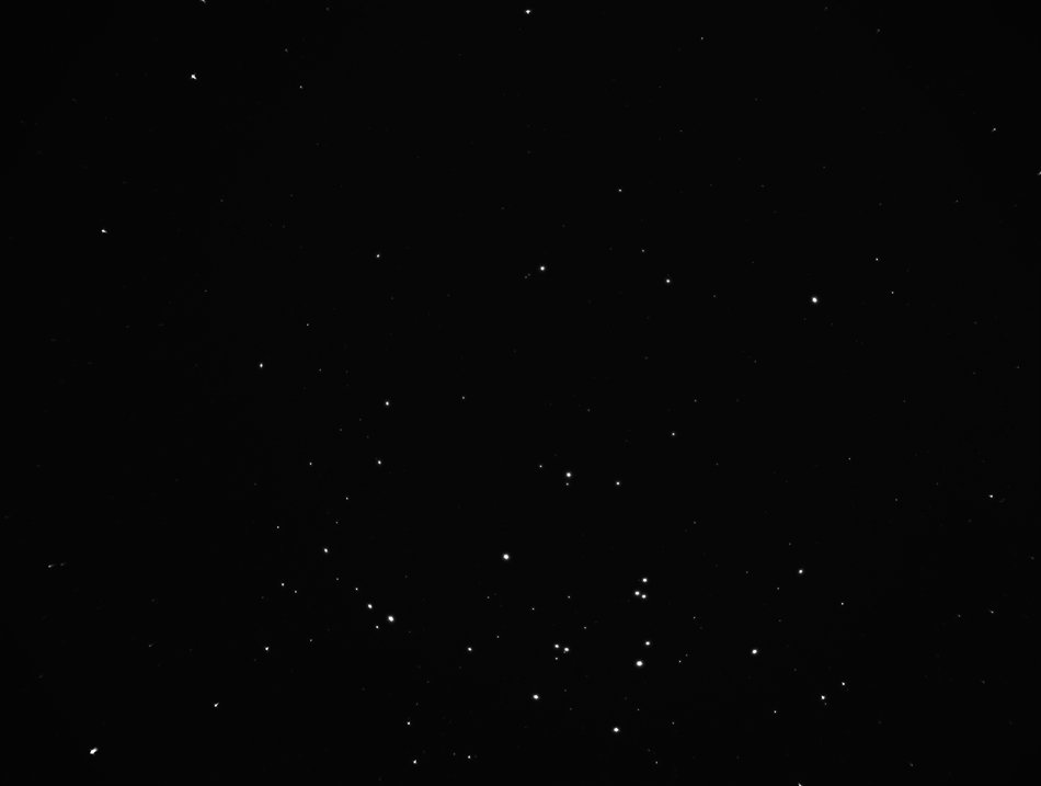

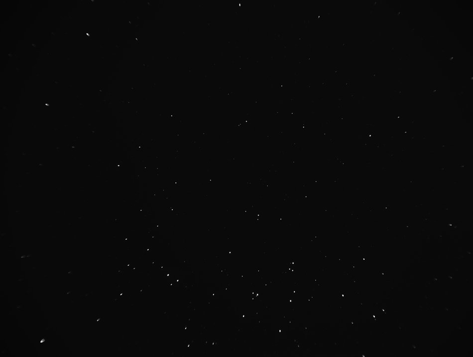

Bonjour.
Je teste mon setup sur M44 – La Crèche (Canc) le 29 03 2012..
Déjà je sais que je vais devoir corriger la coma.
Cependant j'ai pas mal d'autres problèmes que je n'arrive pas à régler : vignettage, gradient, couleurs, taches, etc ...
Au point où j'en suis je ne sais pas si je pause trop long ou trop court.
La première capture pour cadrage et map a été faite sur le filtre L en 10". La CCD est sensible !
Mon setup :
Monture EQ-G et platine dual mount,
APO 127/950,
CCD Atik 383L+ monochrome,
Roue à filtre Atik EFW2 : 5 filtres Astronomik en 2", Ha 12nm et LRVB
Réducteur OPTAC 0.7x avec bague adaptatrice de Skyméca.
Guidage avec PL1-M sur SW Equinox 80ED avec Guidemaster.
Prétraitement avec AstroArt V 5.0.
Images capturées en bin 1 x 1, capteur à 0° de T°, T° ambiante = 8° à 9° :
1 x 7' en Ha,
1 x 3'30" en L,
1 x 3'30" en R,
1 x 3'30" en V,
1 x 5' en B.
10 Darks x 3'30",
10 Offsets x 1/100 sec,
10 Flats x 3/10 sec.
Il y avait un peu d'humidité dans l'air ( halo autour de la Lune).
Les images ci-dessous étaient à l'origine en FIT à 3362 x 2537 pour le prétraitement avec AstroArt.
Elles ont été passées à JPG et 950 x 717 pour l'affichage sur WA.

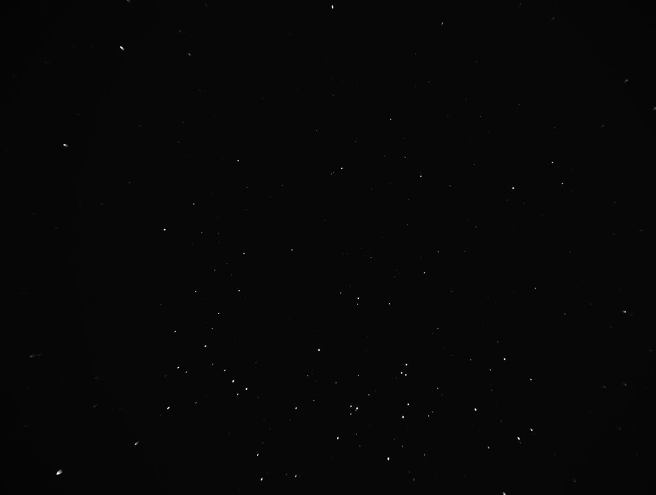

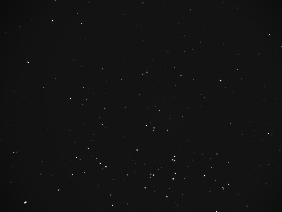

La couche Bleue :
La couche Verte :
La couche Luminance :
La couche Rouge :
La couche Ha :
Un dark :

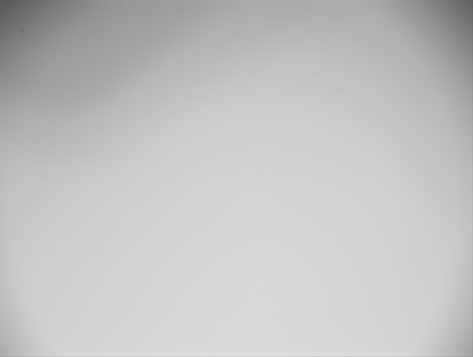

Un flat :
Un offset :

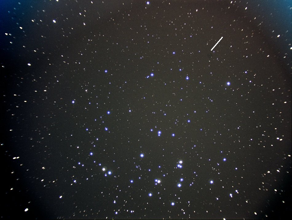

Un résultat RVB et D, F et O :

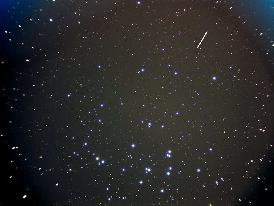

Un résultat H, RVB et D, F et O :
Que puis-je faire pour améliorer les choses ?
Merci de vos contributions.
Déjà je te conseille d'éviter de prendre des photos pendant un voyage supraluminique :D
Le réducteur/aplanisseur est-il bien dédié à cette lunette ? Si c'est le cas et vu le résultat, c'est qu'il n'est pas du tout à la bonne distance du capteur.
Je ne fais pas de CCD mais de l'APN, mais si j'ai bien compris la technique, les images couleurs n'ont pas besoin d'avoir le même temps de pose que la luminance (c'est d'ailleurs l'intérêt du truc).
Je ne me souviens pas qu'il y ai une quelconque nébuleuse autours d'M44, alors pourquoi avoir fait une image Ha ?
Il me semble que ton flat est un peu bizarre, en haut à gauche, il y a une zone sombre qui me fait dire qu'il y a peut être un truc dans le chemin optique qui vignette un peu. De plus, sur les images finales, il a été mal pris en compte. On dirait qu'il a été inversé puisque en haut, la correction est trop forte (le niveau remonte) et en bas, elle n'est pas assez forte (il reste du vignetage).
Pour le gros trait blanc, c'est bizarre, il n'est sur aucune des images. Je ne comprends pas d'où il vient.
Mais le plus urgent est quand même cette courbure de champ, c'est très laid.

Déjà je te conseille d'éviter de prendre des photos pendant un voyage supraluminique :Dc'est pas le voyage, c'est la troussepinette ;)
pour faire réaliser la bague adaptatrice entre la roue à filtres et le réducteur on a bien respecté les préconisations de back focus du fournisseur de l'Optec (distance entre le capteur CCD et la 1ère lentille de l'Optec). Maintenant faut revérifier
Je ne fais pas de CCD mais de l'APN, mais si j'ai bien compris la technique, les images couleurs n'ont pas besoin d'avoir le même temps de pose que la luminance (c'est d'ailleurs l'intérêt du truc).Oui, O.K.
Je ne me souviens pas qu'il y ai une quelconque nébuleuse autours d'M44, alors pourquoi avoir fait une image Ha ? pour tester toutes les positions de la roue
Il me semble que ton flat est un peu bizarre, en haut à gauche, il y a une zone sombre qui me fait dire qu'il y a peut être un truc dans le chemin optique qui vignette un peu. De plus, sur les images finales, il a été mal pris en compte. On dirait qu'il a été inversé Là tu as peut-être mis le doigt sur quelque chose ; je vais faire des manips puisque en haut, la correction est trop forte (le niveau remonte) et en bas, elle n'est pas assez forte (il reste du vignetage).
Pour le gros trait blanc, c'est bizarre, il n'est sur aucune des images. Je ne comprends pas d'où il vient. Hi hi hi :mdr: : c'est de ma faute car c'est un trait que j'ai dessiné sur les images finales pour montrer une vilaine tache :confused:
Mais le plus urgent est quand même cette courbure de champ, c'est très laid je suis bien d'accord .
Merci de tes observations IIIIIKK :)
Tu n'as pas d'autres retours, c'est dommage.
Je n'avais pas vu que le trait était là pour montrer la tâche. C'est intéressant car si le flat avait été inversé il y aurait la même tâche de l'autre coté et inversé (elle serait blanche et non noire), je me suis donc planté, le problème ne vient pas de là. Sur tes flats, on voit que cette tâche est bien présente, la soustraction devrait donc l'enlever de l'image finale, ce qui n'est pas le cas. Il y a donc un problème à ce niveau là.
Concernant le réducteur, je suis allé voir le truc. M42 dit qu'il est optimisé pour du F/D 8 (http://www.m42optic.fr/pro/catalog/product_info.php?products_id=537) et du n'es vraiment pas loin d'y être. Bref, je ne pense pas que cette courbure de champ soit normale.
Question bête, tu as fait un flat par filtre ou le même pour tous ?
En tout cas, ça confirme mes craintes sur le réducteur : il est merdique :(.
Ah oui, pas pensé à demander ça ! C'est une excellente piste !

J'ai retravaillé ton image H, RVB et D, F et O :, et ouvert quelques pistes
J'ai utiliser FITSWORK pour enlever le gradient, ça a plus ou moins bien marché !
Sous TO Shop, j'ai utiliser le filtre "déformation// correction de l'objectif !
Ca bouffe de l'image, mais c'est un peu mieux !
Un filtre minimum sur les étoiles, j'ai atténuer le filtre à 40%, et réglé l'opacité à 30%, ca fait des étoiles un poil plus petites...
Ensuite, un réglage correction sélective, sur le noir vers à la droite, ça a un peu assombri le ciel
idem avec le cyan, ça a réduit les halos autours des étoiles !!
Bon c'est pas la panacée, mais j'éspére que ça pourras t'aider !

Oui, c'est bien la procédure pour le refroidissement, je n'avais pas trouvé ça très clair non plus.
Il faut absolument faire un flat par filtre.
Avec la 383L, il faut faire des flats d'au moins 5 - 10 secondes (et donc des Darks pour Flat) sinon la correction ne sera pas optimale à cause du shutter : prévoir l'éclairage en conséquence.
