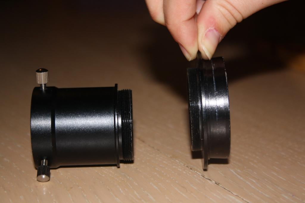

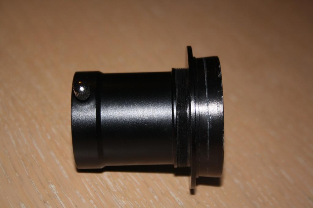

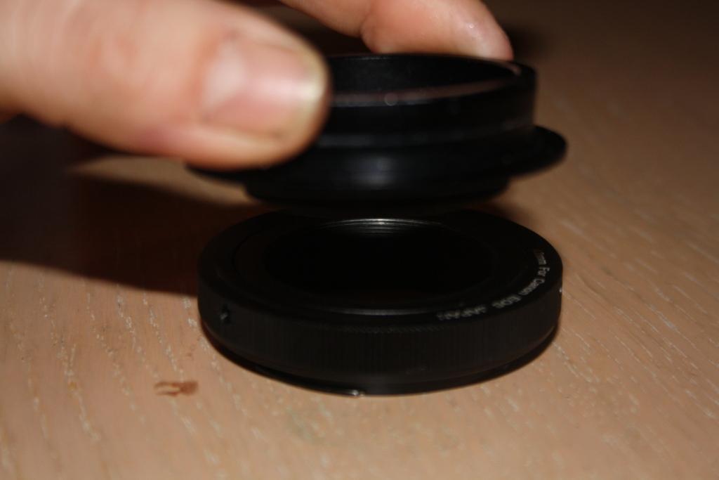

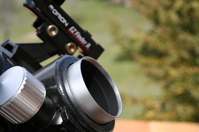

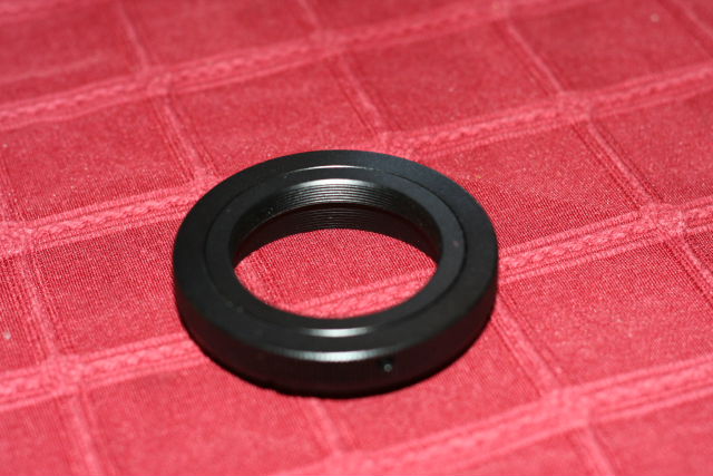

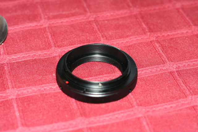

Bonjour à tous.J'ai joints quatres photos de mon PO et de la bague T de mon boitier canon. Je voudrais savoir comment le fixer sur mon PO.Je pense qu'il manque quelque chose et je ne suis pas sur que les images sont jointes. Dur dur de débuter,meme sur le forum! lol

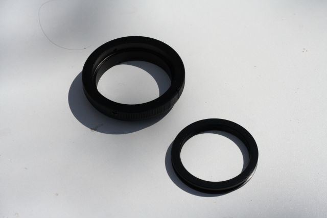

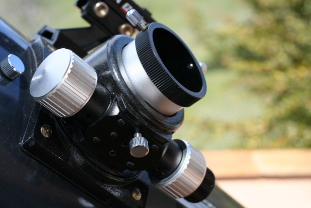

Alors voilà.Sur les photos on peut voir la bague T.Elle se fixe trés bien sur mon boitier.J'ai démonté sur la troisiéme photo cette bague T en deux parties,qui sont reliées entre elles par trois trés petites vis btr.Sur les deux autres photos on voit mon PO,avec et sans la bague porte occulaire.
En fait que me manque t il pour relier les deux?En plus il faudra surement que j'achéte une barlow car le point focal est un peu a l'intérieur du PO(vérifié avec une webcam).J'arrive à faire la mise au point avec une barlow,mais pas sans.Donc comment fixer mon APN sur une barlow?Il doit exister une cylindre du diametre de ma barlow avec un pas de vis qui va bien sur la bague T. Une référence svp si ça existe.

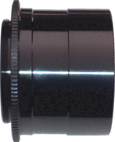

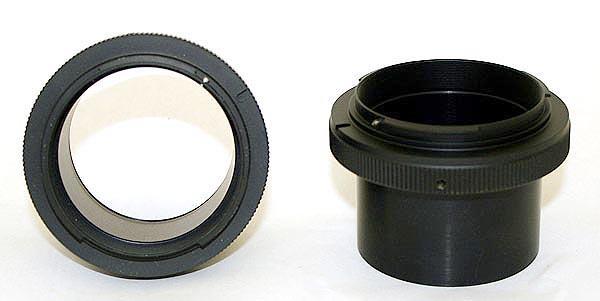

François tu sembles avoir en un seul morceau ce que je vais devoir assembler en deux piéces.
Merci FFFR5,ça semble etre la bonne référence qui se visse dans ma bague T pour obtenir ce que françois montre sur sa photo.
Starbuch,je ne comprends pas à quoi sers ce que tu montres sur tes photos.ESt ce nécessaire?
Le serrage par bague annulaire n'est pas terrible quand on utilise des oculaires qui ont une gorge. Avec le MPCC par exemple, l'anneau serre juste sur un bord de la gorge et ça tient très mal. Je préfère de loin le serrage à vis. Tant pis pour les marques...
là on parle d'un APN. Sur mon PO la gorge de mes oculaires tombent bien. Je recommande vivement cette pièce pour en être utilisateur.
Jm
pour une fois je suis d'accord avec fred_76 a vis c'est mieux, une fois j'ai eu beau avoir serré la vis de la bague annulaire comme un âne, d'un coup le mpcc c'est mis a glissé et il était pas loin de tomber avec l'apn biensur.
Par contre purpose t'a une Po low profile, donc pour le planétaire ca va être très chiant pour mettre un tirage conséquent, ton tube en low profile et plus orienté ciel profond pour photo au foyer avec un tube allonge adapter a ta bague t2 ou un mpcc.

Le scope est fourni avec un PO plus long.Celui qui est pris en photo est le plus court.Il est monté dessus car avec ma webcam j'arrive a etre au foyer avec ce PO racourci.
Par contre,je ne comprend pas bien votre conflit sur le systéme que je dois prendre pour fixer mon 350d.
J'ai cru comprendre qu'il y a deux maniére de faire.
1:un tube cylindrique qui se visse sur ma bague T et rentre donc dans mon PO ou bien dans ma barlow.L'APN est alors fixé par la meme vis qui sert a tenir en place mes occulaires.
2:un autre systéme que je ne peux décrire car je ne comprends pas à ,quoi il ressemble.
Merci de m'indiquer à quoi celà ressemble et lequel risque de laisser tomber l'APN.
  arthuss a dit :
Reste sur le 1. ;-)
Le 2. c'est la même chose sauf que au lieu de serré avec un vis, tu as un anneau qui vient prendre la jupe du coulant.
http://www.teleskop-express.de/shop/product_info.php/info/p4018_TS-Adapter-auf-2--mit-Ringklemmung-fuer-Skywatcher-Newtons.html
Il n'y a que cette petite pièce à changer. Mais tu verras à l'usage.
La méthode 1. est la bonne.
