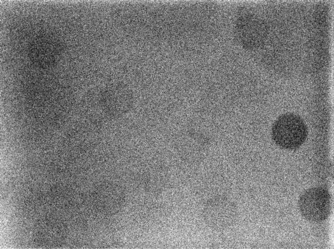

un de mes collègues astram s'est acheté tout récemment une atik 314l mono,grosse déception dès les premières prises de vue car on constate sur la photo de très nombreuses taches rondes qui restent même présentes après traitement malgré les flats,certain ce n'est pas des poussières mais plutôt un défaut soit sur le capteur ou sur la plaquette de verre d'autre part le fond du ciel n'est pas noir il est gris et semble entre deux taches bruité donc si un possesseur de 314l pouvait poster l'image brute nous aimerions bien voir à quoi cela doit ressembler.
merci
jean yves
bonjour, serrait il possible de voir une image brut, un flat, offset et un dark, histoire de mieux comprendre le souci.
Yves.
re
dernière minute d'après OU ce serai des poussières et le fait de retrouver les taches sur la photo traitée viendrai de mauvais flats , nous n'avons jamais eu de pb avec les flats en utilisant des eos donc si quelqu'un peut m'expliquer comment faire de bons flats pour la314l
merci
jean yves
Bonjour, je ne suis pas un expert, mais pour moi ton flat a foiré, une partie est surexposé (niveau max), et ça c'est pas bon du tous.
Bref diminue le temps de pose, ou augmente la distance entre la source lumineuse et le télescope.
Attention une CCD noir & blanc c'est vachement plus sensible qu'un APN.
Yves.
