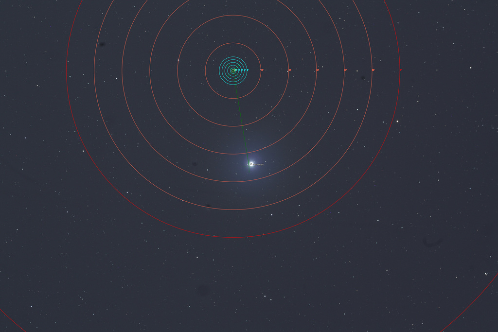

JE viens vous annoncer plusieurs bonne nouvelles.
JE travaille actuellement sur la version finale du projet. Le code à été entièrement revu et corrigé. Pour ce faire, j'ai codé des DLL, plus propre, corrections plus facile. Le logiciel est multithread et fonctionne sous W8.
J'ai commencé par développé une DLL pour la gestion du canon. Cette DLL est entièrement autonome, le live view est très réactif, le temps de pose en mode bulb est juste à la milliseconde prés.
Puis j'ai codé une DLL pour la gestion de l'ascom avec un objet. Le résultat est surprenant, tant au niveau réactivité qu'au niveau facilité à programmer.
Partit sur cette belle lancée de DLL, j'ai fait une DLL Astrométrie, cette dernière n'a qu'un seul but : résoudre les images en un temps record. Gérer la MES, Calculer les dérives lors des prises de vue. Avec en prime l'identification des objets présent sur votre capture.
Actuellement je code l'interface, la partie configuration est apparue, cette partie est très simple car il suffit de sélectionner sont télescope (on peut aussi le créer), son APN (Création ou bien auto-détection), si nous utilisons un réducteur (toujours la possibilité de création). Une fois configuré, le programme vous donnes des informations tel que le champ visible, la taille du pixel, si vous êtes en HD ou non. Dans la partie configuration, nous pouvons choisir le télescope aussi.
Auto-détection de l'APN : Permet à partir d'une photo prise de retrouver les caractéristique de l'APN utilisé. Pour faire simple, ceci permet de connaitre la taille des pixels en µ, la taille du capteur et la résolution de l'image. Cependant par moment les résultats concernant la taille du capteurs sont erroné mais rassurez-vous, pour l'astrométrie, ce paramètre est inutile car seul la taille des pixels est important. Et le champs visible est calculer à chacune des résolutions d'images.
Pour la partie MES : Celle-ci est finie, elle se compose de la façon suivante : 1ere phase -> Initialisation
2eme phase -> Pointage NORD/SUD/EST/OUEST (l'utilisateur peut pointer ou il le souhaite) utilisation des moteurs ou du goto
3eme phase -> Lancement d'une prise de vue avec contrôle astrométrie
Le contrôle astrométrie : Compare les coordonnées fournies par le télescope aux coordonnées fournies par la photographie. Affiche la distance et des cercles sur la photo, petit exemple :
1ere prise de vue pour du visuel c'est bon :
2eme prise de vue maintenant pour de la photo c'est parfait erreur < à la minutes (5' d'arc):
Les cercles : Cyan : Erreur de 5' à 5" d'arc (Bonne mise en station pour de la photo)
Orange : Erreur de 5" à 50" d'arc (Bon pour de l'observation)
Rouge : Erreur de 1° à 10° d'arc (faut recommencer)
Si le logiciel est configurer, il faut moins d'une minutes pour avoir le résultat à l'écran (moyenne à 40s).
En cours de programmation : La partie astrophotographie, mais je peux vous donner quelques précisions la concernant. Si vous faites des captures supérieures ou égales à 2 minutes (c'est dans la majorité des cas), vous aurez la possibilité d'activer le calcul de la dérive et l'affichage des objet présent sur votre photo. En clair l'astrométrie en quasi temps réel (le temps réel étant impossible au vu des technologies utilisées et des moyens techniques). Cependant nous avons réussi dans le meilleur des cas à résoudre des images en 10s, mais la moyenne des images reste à 30-40s. Ce ne sera pas facile de descendre plus bas.
Gestion de L'APN CANON quelques détails : Le live view utilise la mémoire vive pour améliorer la rapidité, le logiciel est capable de lire les fichier RAW. Le temps de pose en mode BULB est enfin précis. La nouveauté réside aussi dans le fait que vous pouvez aussi bien changer les paramètres sur l'apn que sur le logiciel. Pour faire simple : si vous changer le temps de pose sur l'APN, ça le modifie dans le logiciel et si vous le changez dans le logiciel, ça le change dans l'APN.
Voilà les quelques avancées.
Cordialement et merci aux différents testeurs.
PS : Vivement que sur lyon il fasse beau un week-end, pour pouvoir faire des test sur le terrain.
